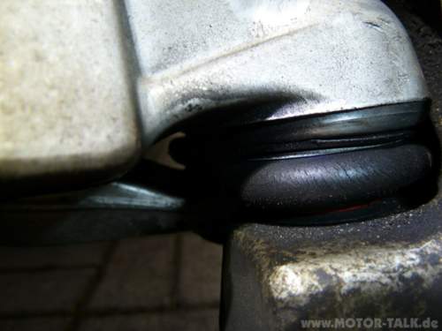

Hi, hab mir meinen Meyle HD fürn 4,2er beim Autoteilemann bestellt, der hatte die NR:
1160500029/HD
Allerdings passten hierbei die Traglenker nicht, hatten nen Konusmaß von 21mm und bei mir waren die kleineren von 16mm verbaut, weshalb ich diese von FEBI nachbestellen musste.
Allerdings kann ich dir FEBI nicht empfehlen, nach nur 3 Monaten waren die Gummimanschetten vom Konus rissig.

Bei Dir schaut es stark verölt aus, sind Sie deswegen schon rissig? Öl frisst Gummi.....

die febi Lenker habe ich bei mir auch verbaut. Habe einen kompletten Satz gekauft.Nach 2 Monaten wahr der Gummi so rissig wie auf deinem Bild. Aber nur der vordere Lenker unten wie bei dir auch.Habe dann nochmal die selben bekommen auf Garantie und wieder kaputt. Erst beim dritten Anlauf gab es wieder gute. Wahr wohl so ne fehl Produktion der Gummis.
