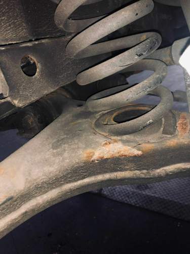

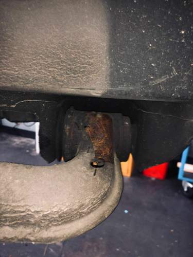

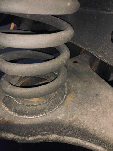

Die Querlenker auf meinen Bildern sind von lemförder und wurden von mir Ende 2016 gewechselt. Beim Einbau mit Wachs und Seilfett behandelt und auch jedes Jahr neu behandelt. Leider war der Rost nach ca. 70000 km nicht aufzuhalten. Die originalen hab ich noch und die sind nicht ansatzweise so vergammelt.
Ich bin echt enttäuscht von der Qualität.
Gewechselt wurden die alten nur weil die Hydrobuchsen etwas schwammig waren und ich zu faul war diese neu einzupressen.
Ich werde mir jetzt die originalen wieder zurecht machen.
Es scheint schon einen Grund geben warum die Querlenker beim Freundlichen 400 Euronen kosten anstatt 150€ im aftermarket.
Gruß MR
Habe auch die QL von lemförder vor ca 2 Jahren verbaut. Vorher außen zweimal mit Brantho korrux 3 in 1 eingepinselt und von innen mit einer Wachs-Ölmischung versiegelt.
Die sehen heute noch gut aus.
Schade, dass deine schon so schlecht sind.

Hast du die alten QL von innen mit einem Endoskop anguckt - du wirst sicherlich die Bruchstelle an der Schweißnaht des Gußstückes zur Aufnahme des Traggelenkes kennen. Das ist für mich eher die kritische Stelle, als der Rostbefall von außen.
Für den äußeren Bereich wäre evtl noch die Möglichkeit, die QL anzuschleifen und den Rost zu gut wie möglich zu entfernen. Danach Brunox Expoxy Das ist ein Teufelszeug, selbst bei dem partiell starken Rostbefall deiner QL. Danach Brantho kurrox.
LG
Die Beschichtung der Lemförder Querlenker ist leider tatsächlich unterirdisch, der Lack löst sich großflächig ab, dagegen hilft das Fett leider auch nicht. Eigentlich müsste man den Lack der neuen Lenker vor dem Einbau entfernen und neu aufbauen.
Das die Dinger von MB selbst besser sind, muss erst bewiesen werden...ich glaub nicht dran.
Die originalen wieder revidieren ist tatsächlich auch keine gute Idee, die sind von innen am Übergang zum angeschweissten Schmiedeteil garantiert dünngerostet und lebensgefährlich.

Beste Lösung: Lemförder kaufen , Lager abkleben, sandstrahlen, rostschutzgrundieren, doppelt schwarz lackieren, innen und außen mit farblosem Wachs einsprühen.
Ich habe die einfach vor dem Einbau zweimal mit Hammerit gestrichen.
@drago2 schrieb am 22. März 2020 um 17:24:40 Uhr:
Lieber Drago, hält vielleicht auch. Wenn es aber so ist, wie hier ja mehrfach berichtet und im Grunde ja auch beim 210er insgesamt beschrieben, von innen nach außen rostet, so bringt das nichts. Daher ja auch meine Empfehlung der Strahlung ( muss kein Sand sein) vor der Lackierung. Was meinst du?
Wenn er von aussen gestrahlt wird, rostet er von innen nicht mehr? Von innen sollte man den schon mit Fett einjauchen. Denke, das reicht dann auch.
@drago2 schrieb am 22. März 2020 um 21:09:53 Uhr:
Das hatte ich auch gemacht, innen mit Fett. Leider rostet der von innen trotzdem...auch da fällt der Lack mitsamt dem Fett ab. Muss man alle Jahre mal kontrollieren.
