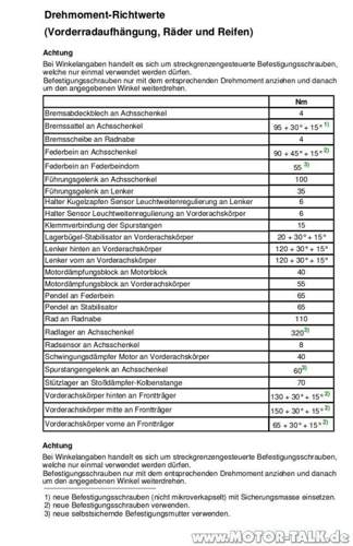

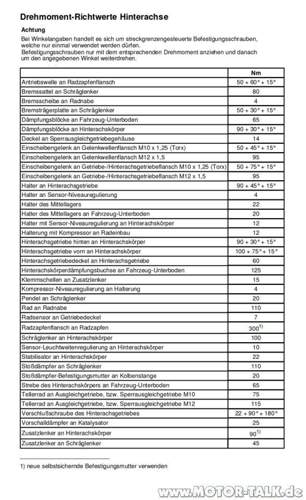

Hallo Leute
Was ich jetzt noch nicht gefunden habe ist der Anzugsdrehmoment der hinteren Lager sowie der Schraube am Achsschenkel,wäre nett wenn mir jemand die Werte schreiben kann.
Was mich doch auch noch wundert ist das bei meinem 2,5dti schon nach 125tsd die vorderen Lager durch sind.Bei meinen beiden anderen Omegas waren die erst weit über 300tsd fällig.
Gruß Joe
Waren das auch die 2,5er Diesel?
Die Radlager sind ja ursprünglich mal für den rund 3-500kg leichteren Senator und Omega A konstruiert worden.
Sie sind nun beim B -und da besonders beim R6/D- am absoluten Ende ihrer Belastungsgrenze gefordert.
Die Achse ist zwar vom Seni/Omega A übernommen, für den B modifiziert, aber dann doch -für die großen Motoren- noch eher grenzwertig bis zu schwach ausgelegt worden.
Achse-vorne-drehmomente
Achse-hinten-drehmomente
@Kurt
ich glaube ich habe mich hier etwas misverständlich ausgedrückt,ich meinte die Gummilager am Querlenker vorn,die schon nach 125tsd ausgerissen sind.
Gruß Joe
