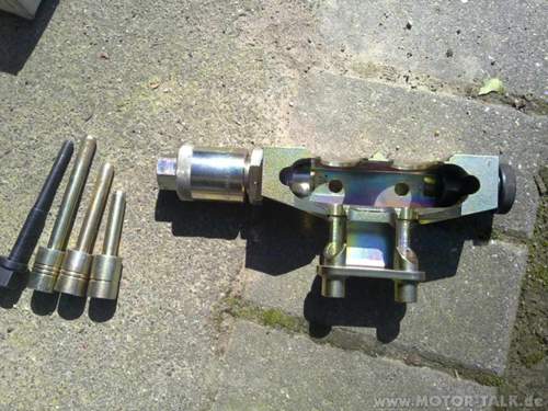

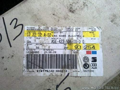

Ich kann Jedem nur eines raten; ab zum Freundlichen und leiht euch das Teil auf dem Foto aus. es ist ein Ausdrücker extra für diese Achse! Man setzt es auf und kann dann ohne Probleme die oberen beiden Gelenke sowie die Sicherungsschraube ausdrücken. Ist ohne Einsprühen und ohne Kraftaufwand in unter 10 Minuten zu erledigen.
Kein Witz!!! Habe ich selber erlebt!
Uns was die Teile angeht, wird es immer die üblichen Verdächtigen geben; Meyle, Febi und Lemförder.
Ich persönlich habe Febi drin aber auch keine Erfahrungen mit Meyle oder Lemförder. Die sind wahrscheinlich qualitativ alle nah bei einander.
Grüße aus Xanten
20082010234
20082010230-8105514149765997637-1
Ich glaub das Teil leih ich mir mal und baus nach!
Zu Geil
Ich bin nicht ganz sicher aber glaube mich erinnern zu können, dass dieses Teil um die 200 €uronen kostet. Ich weiß nicht, ob es die Mühe/Investition lohnt (Arbeitszeit, Material, Nerven, Ausleihentgeld) es selber her zu stellen...
Und es für'n 10er auzuleihen, bringt einen auch nicht in's Armenhaus. Sooft macht man solche Arbeiten in der Regel auch nicht, das es sich loht ein so teures Werzeug anzuschaffen.
Es ist aber auf alle Fälle jeden Cent wert!
