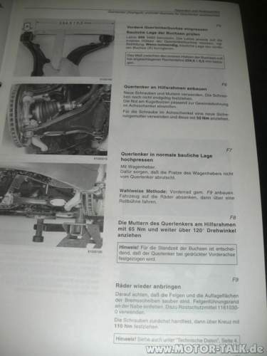

Na dann schüttel ich auch mal den Kopf. Im VADIS bzw VIDA (die Volvo Werkstattsoftware) steht explizit drin das man die Querlenker erst fest anzieht wenn der Querlenker unter Spannung ist.
Dies kann man entweder erreichen indem man den Wagen ablässt und die Räder jeweils voll einschlägt was aber recht mühsam sein müsste oder wie ich es immer mache ich setze ein Getriebeheber unter dem Querlenker und drücke ihm nach oben.
Wenn das nicht gemacht wird dann werden die Buchsen in eine Position "eingequetscht" und beim einfedern ensteht bereits viel Spannung auf diese.

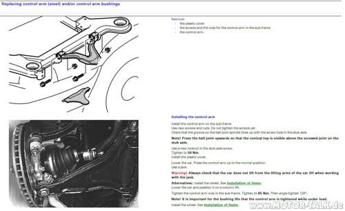

Richtig die 2 Schrauben Querlenker müssen unter Spannung angezogen werden. Ansonsten entsteht eine zusätzliche Belastung auf die Buchsen die dann recht schnell den Geist aufgeben.
halten deswegen auch nicht länger.

das ist ja nun aber nichts Neues, dass man Fahrweksteile, wie z.B. Querlenker oder Stabilisatorbuchsen, erst dann mit dem vorgeschriebenen Drehmoment anzieht, wenn die Buchsen sich "in Arbeitslage" befinden. Zum Beispiel könnte man den Wagen beim Absenken auf Auffahrtrampen stellen. Damit wäre gewährleistet, dass das volle "Arbeitsgewicht" des Autos aufliegt. Bei Verwendung eines Getriebehebers bei auf der Bühne hängenden Fahrzeug ist das auch nicht ganz optimal erreichbar, aber immer noch besser als ganz ohne......
Zieht man die Buchsen nämlich im angehobenen Zustand fest, verdrehen die sich beim Aufsetzen des Fahrzeuges in den Querlenkeraugen schon das erste Mal in sich. Im schlimmsten Falle drehen sie sich komplett und dann hat man genau den Effekt, den Du hier beschreibst, nämlich dass die Buchsen in den Querlenkern hin und her wandern. Genau, ein Spiel merkt man nicht wenn man mit dem Montierhebel am Querlenker drückt und trotzdem ist der Querlenker locker. Das gleiche passiert übrigens auch dann, wenn man die Buchsen selber in den Querlenker einpressen will und weil das schwer geht, schmiert man irgendwelche "Gleitmittel", im schlimmsten Fall gar noch Fett dran. Dann hätte man es auch gleich lassen können, denn das kann gar nicht funktionieren.

Hier der passende Auszug aus dem Vadis die Volvo Werkstattsoftware. Der vorletzte Satz ist der entscheidende. 😉
Querlenker
