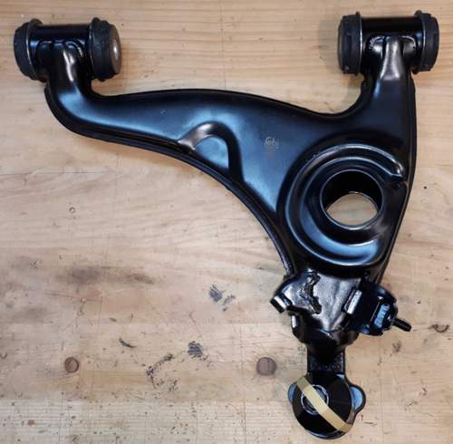

Ich habe in meinem C124 vordere Querlenker aus einem 87er T-Modell, die sind bis heute nicht rostig. Die febi Dinger die ich vorher verbaut hatte, fingen nach wenigen Monaten galoppierend an zu rosten. Der Lack sah am Anfang auch gut aus, nutzt aber nichts wenn der sich nach kurzer Zeit großflächig ablöst. Die Teile haben keinen Lackaufbau sondern sind huschhusch übergejaucht damit die im Lager nicht schon rostig werden...leider sind die Lemförder Lenker vom Lack her aber auch nicht besser.
Fazit:
Originale, alte, Benz Lenker die während der Produktionszeit der 124er verbaut wurden, sind auf jeden Fall besser als alles was man heute neu kaufen kann.

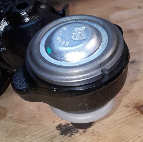

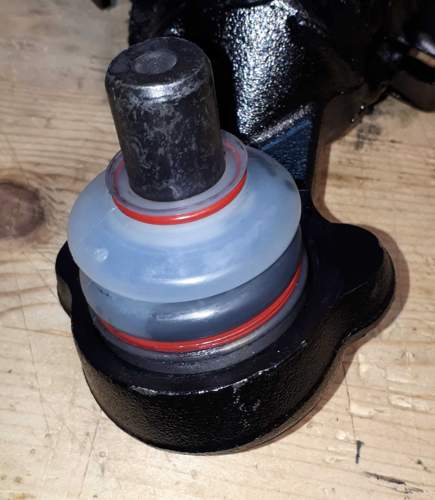

Hier noch ein paar Bilder. Die Querlenker habe ich bei Bandel gekauft, sind in top Zustand angekommen.
Die Kratzer und kleinen Macken sind von mir (vom Rumkramen) 😁
k-hm
Totale
Traggelenk 1
Traggelenk 2

Meiner eigenen Erfahrung nach ist das Material der durchsichtigen Faltenbälge auf den TG´s zu hart und der durchmesser unten etwas groß geraten, und sind die TG´s am unteren Ende der Bälge nicht dicht. Die originalen MB TG´s hatten auch diese durchsichtigen Bälge. Die Bälge eines Lemförder TG´s sind schwarz und aus "richtigem" Gummi. Die sind dicht weil sie viel besser anliegen.
@Frankyboy379 schrieb am 16. Dezember 2022 um 09:26:57 Uhr:
Bei aktuellen Polymeren sagt die Farbe genau garnichts aus.
Der Grundstoff dieser sog. "Hochleitungspolymere" ist nämlich häufig transparent.
Die schwarzen sind schlicht "mit Pigmenten verunreinigt" 😁
Mit anderen Worten: was "richtiges Gummi" ist, kann man von außen ganz einfach garnicht sehen.
Meine Febi-Traggelenk-Bälge sind übrigens aus weichem Polymer.
Wie alterungs- und witterungsbeständig und wie dicht die sind, muss die Erfahrung zeigen.
