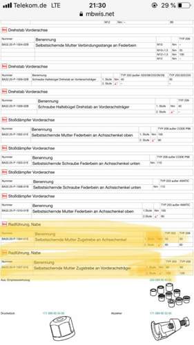

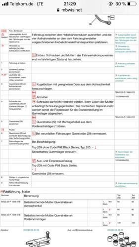

Ein Zauberer verrät seine Tricks nicht.😉
Nein ich arbeite nicht bei MB. Es gibt eine Internetseite dafür.
https://mbwis.net/
Da kannst du dich mal durchklicken. Da steht so ziemlich alles drin, wenn man mal was sucht. 🙂

Man benötigt lediglich die Kugelgelenkausdrücker und ein paar Schlüssel.
Die Spurstange habe ich seinerzeit nicht gemacht, da es die Stange nur kpl. vom Freundlichen gibt und die Gummis noch i.O. waren.
Wichtig ist lediglich das die Schrauben am Rahmen erst auf Drehmoment angezogen werden, wenn das Fahrzeug mit den Rädern auf der Rampe steht, da bei ausgefedertem Zustand ansonsten die Gummis später beim Durchfedern überbeansprucht würden.
