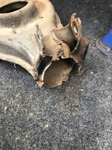

Neulich ist an meinem w210 der Querlenker vorne links durchgerostet und in Höhe des Traggelenk abgerissen. Glücklicherweise nicht bei voller Fahrt sondern beim ausparken.
Bin nun dabei den Querlenker auszutauschen, dabei ist mir aufgefallen das die Schrauben die den Querlenker mit der Karosserie verbinden keine Extenderschrauben sind sondern ganz normale. Das Fahrzeug hat ADS.
Ist meine Mutmaßung richtig das keine Achsvermessung durchgeführt werden muss wenn man nur den Querlenker wechselt?

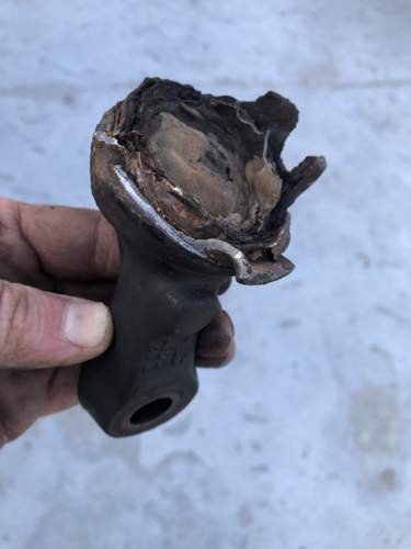

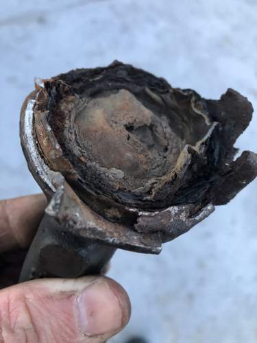

Anbei die Bilder
Fce0b794-49dc-4863-9e85-4e2fec114761
67c0acf7-f387-41dd-acbe-aa12414ae769
B8a39bef-5adc-414e-ac0f-f770dc12796b
Üble Sache.
Oh mein Gott!
Das ist wirklich ein Extrembeispiel und du kannst dich glücklich schätzen dass es beim Ausparken passiert ist und nicht direkt auf der Straße...
Da hat auf jeden Fall schon länger niemand mehr richtig geguckt und mal gestochert…
Da stellt sich mir die Frage, ob nicht noch mehr so aussieht…

das muss nicht sein.
Der QL rostet an der Stelle im Verborgenen.
Wenn du die Stelle nicht ein, zwei mal im JAhr untersuchst, kommt das leider vor.
Genauer untersuchen kann man den QL nur mit einem Endoskop.
Mit der Taschenlampe mal reinleuchten reicht nicht. .
Ich würde mittlerweile bei jedem 210 die QL tauschen (wenn nicht schon geschehen)
Gerade, weil das eine fiese Stelle st.
komischer Weise (oder glücklicher Weise) wurde noch nie etwas über einen Bruch in normaler Fahrt berichtet.

@Dr.Jargus schrieb am 22. April 2023 um 21:33:27 Uhr:
Anbei die Bilder
der Ausgangspunkt der Durchrostung schein beim Wasserablauf zu sein.
Das kleine Loch verstopft recht schnell.
