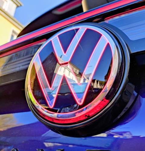

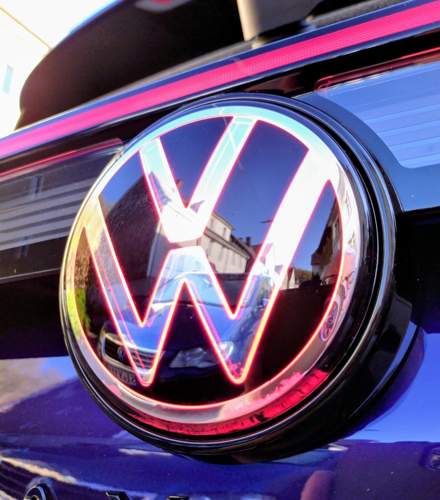

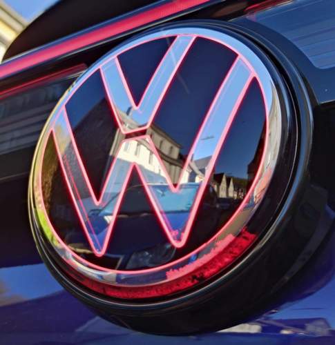

Dass der Tayron in der ersten Serie den ein oder anderen Qualitätsmangel mitbringen würde, damit habe ich ja gerechnet. So langsam stellen sich mir aber Fragen.
  1. Das Schiebedach klappert
  2. in der Heckklappe bewegt sich ein loses Teil
  3. die Innenverkleidung der Heckklappe ist schlampig montiert
  4. Die Nutzerverwaltung schmeißt mich regelmäßig aus dem System (neue Einstellungen verfügbar), um dann Parameter zurückzusetzen
  5. Das beleuchtete Logo an der Heckklappe zeigt Ausblühungen und löst sich quasi auf (das Auto wurde vor zwei Wochen ausgeliefert)
Fortsetzung folgt…

Auch bei meinem Tayron löst sich beim hinteren beleuchteten VW Zeichen der silberne Aufkleber unter dem Klarkunststoff langsam aber sicher auf.
War natürlich heute Vormittag bei meinem VAG Händler und habe den Informiert.
Es wurden Fotos gemacht und VW informiert bzw. der Garantie Antrag gestellt.
Jetzt heißt es abwarten auf Antwort aus Wolfsburg.
Bei meinem VAG Händler bin ich der erste mit diesem Defekt.

Da werden noch mehr kommen. Das ist aus meiner Sicht ein Serienfehler beim Zulieferer. Das ist total schlecht produziert und wird vermutlich sehr ungemütlich für den Hersteller.

Der Händler vermutet das durch die Wärme/Hitze sich der silberne Aufkleber auflöst.
Interessant dabei ist das das anscheinend immer von unten anfängt und dann immer mehr wird.
Hast Du schon eine neue Leiste verbaut bekommen ??

Vielleicht ist das ein Thermisches Problem
Wird das VW Zeichen warm?
Bei der Auslieferung wird das wahrscheinlich noch nicht zu sehen sein. Ich habe es trotzdem in meiner Liste mit drin. Aber was die Wärme betrifft, die LED werden doch eigentlich nicht so heiß.
Und wenn es dann erstmal im Sommer in der prallen Sonne steht, dann wäre das mal richtig schlecht, wenn es an der Hitze liegt.
Hab mich schon drauf eingestellt, einen monatlichen Dauertermin beim Händler einzurichten, vielleicht ist aber auch wöchentlich notwendig, mal abwarten. 😁
Also ich mein schon das das LED Zeichen warm wird.
Wie bereits erwähnt, der Autohändler meinte auch das das wahrscheinlich zu warm für den silbernen VW Aufkleber wird.
Dazu noch, die drei Tayrons die der Händler da stehen hat haben das (noch) nicht.
Selbst der graue Vorführwagen ist noch ohne den Defekt.
