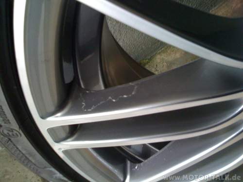

Ich hab auf meinem 320d die neunen Performance Felgen seit diesem Juni montiert! Jetzt wird schon zum dritten mal eine Felge gewechselt, weil der Klarlack von einer Felge abblättert! Das kann doch nicht wahr sein, bei einem Felgensatz der fast 3000 Euro kostet! Meine BMW Werkstatt wechselt zwar die Felgen immer anstandslos, aber auf den Spritkosten (140km) und den fast 3 Stunden die ich dorthin mit der fahrt verbringe, ersetzt mir keiner! Ich bin schon richtig sauer!!!!

weiß jemand von euch, wenn ich von BMW anschreiben kann! Das ist für mich ein Produktmangel für den BMW gerade stehen muss! 3 Felgen innerhalb von 5 Monaten, das kann es nicht sein!

Es ist auch schon bei einer getauschten Felge der Klarlack abgeblättert!
Hier mal ein Bild!

hatte bei meiner C-Klasse damals OZ-Felgen, die ebenfalls Klarlack hatten. Lt. Aussage vom Felgendealer solte man die wegen des Klarlacks nicht mit Felgenreiniger (bspw. in der Waschanlage) behandeln. War für mich damals mit ein Grund die zu verkaufen.
Habe jetzt auf meinem BMW auch die Performance-Felgen und lass die selbstverständlich immer schön reinigen. Ein ähnliches Problem wie Deines ist mir bis jetzt nicht aufgefallen. Aggressive Reiniger könnten aber ein Grund sein...
Ich glaub nicht das es an dem Felgenreiniger liegt! Ich benützte den Felgenreiniger von Sonax, wie sicher vielen aus diesem Forum, und keiner hat ein Problem damit.
Ich war heute bei meinem BMW Händler, eine neue Felge ist bestellt, aber was der Grund für das abblättern des Klarlackes ist, wissen die auch nicht bzw. es interessiert BMW gar nicht! Und von einzel Fall kann man hier auch nicht mehr sprechen, da es ja schon die dritte Felge ist!!!!
Ich mach auch mit. Vorgestern habe ich es bemerkt, und so siehts aus:
Ich habe übrigens keinen Felgenreiniger verwendet.
