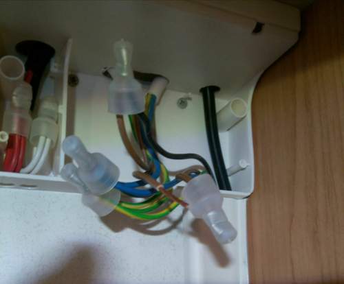

Also ich wollte letztens im Vorschiff eine Steckdose nachrüsten.
Dazu habe ich die Abzweigdose oben im Kleiderschrank geöffnet.
Schon beim ersten sichten der Kabel kam mir einer der Drähte aus einem der ominösen Quetschverbinder entgegen. 😰
Bei genauerer Sichtung konnte ich alle einfach runterziehen.
Das ist ein brandgefählicher Qualitätsmangel!
Habe dann alle Verbindungen ordentlich neu gemacht. 😠
