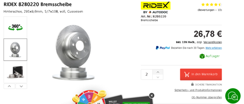

Bei mir wars das selbe an der Hinterachse, hab dann einfach Ridex für 27€ dranngeschraubt, schlimmer als ATE kann inzwischen ja nichts mehr sein. Die Ridex laufen bisher gut und rosten nicht so extrem.
Opera-momentaufnahme-2025-07-04-014039-www-pkwteile-de
Gewisse Mindeststandards erfüllt auch solches Material.
Man sollte aber zumindest auf Prüfzeichen wie das ECE-R90 achten.

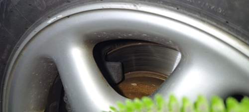

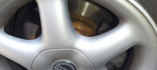

Übrigens finde ich ATE nicht sooo schlecht, bei meinen Autos läuft das eigentlich alles ordentlich.
Dass die Scheiben dermaßen einrosten, hatte ich bisher nur bei ATE.
Und auch hier ist die Montagequalität und Einfahrphase wichtig.
Die waren ja schon 9 Monate drauf, bis sie dann in 14 Tagen Standzeit so tief unter den Klötzen eingerostet waren, dass ich die Narben nicht mehr wegbremsten und in den folgenden 6 Wochen dann unerträglch mit steigender Tendenz rumeierten, erst nur beim leichten dann auch bei starken Bremsungen. Das Belagmaterial hatte sich in den Rost reingesetzt. Hab dann nur schnell die Scheiben getauscht. Hält bisher seit Anfang Januar. Bremsbild auch OK.
