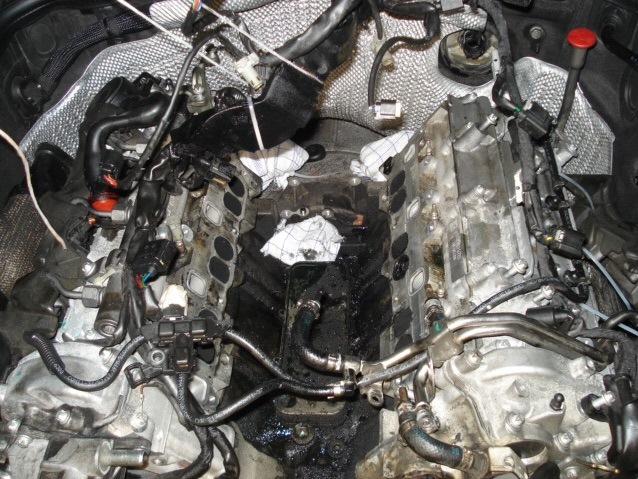

Hi Leute,
ich habe ein Problem mit Abgasgeruch im Innenraum.
Fahrzeug: C320 CDI, Bj 2006, 235 TKM
Ich habe das bereits vor längerem bemerkt. Das erste Mal im Stau auf der Autobahn. Damals hatte ich in den Modus InnenraumUmluft an der Klima geschaltet. Das hat geholfen. Diese Aktivierung spring aber nach einer Zeit wieder raus.
Die letzte Tage wieder. Soweit ich es richtig einschätze bei Stop and go in der Stadt.
Ist meine Abgasanlage undicht und die Abgase strömen in den Innenraum?

@Lachgummi11 schrieb am 19. Oktober 2017 um 00:32:51 Uhr:
Schau mal nach deinen Injektoren...eventuell ist einer undicht.
Genau - ich habe, ebenfalls bei einem OM 642, dasselbe Problem und lasse alle Injektoren neu abdichten. Zwei sind undicht, und einer der beiden zeigt deutlich sichtbare Ablagerungen, welche wohl die Ursache für den Abgasgeruch sind.
Bei mir war's der rechte Abgaskrümmer. Auf der Hebebühne sah man auch ganz gut die Austrittsstelle - schwarze Rußablagerung am in Fahrtrichtung gesehen hinteren Bereich des Krümmers, ziemlich genau da, wo das "Drahtgeflechtgestrüpp" anfängt bzw. aufhört.
Musste der Krümmer getauscht werden, oder gibt es eine separate Dichtung, nach deren Wechsel die Luft wieder rein war? Ersteres wäre wohl die teuerste der bisher vermuteten Ursachen...
Der Krümmer muss dann erneuert werden. Ist insofern auch kein Fehler, als er bekanntermaßen sowieso eine der größten Schwachstellen des OM642 ist. Beide Krümmer sind von der Firma mit dem Slogan "Das Beste oder nichts" nicht umsonst x-mal geändert worden. Würde übrigens nicht ausschließen, dass ein Kunde mit dem Motto "Künftig lieber sieben Jahre Garantie als blöde Sprüche aus Stuttgart" in der Bastelbude nebenan ein paar Schweißpunkte setzen lässt und sich dann ganz schnell vom seinem Sternenwunder trennt.

Natürlich können auch die Injektoren undicht sein, was man nach dem Ausbau der Formschalen die in den Zylinderbänken stecken schnell überprüfen kann. Ich habe diesen Schnickschnack genau wie die Motorabdeckung bereits vor über 100.000 km ausgebaut, da dieser Motor ohnehin nicht sehr laut ist. So kommt der Fahrtwind bei mir jetzt auch besser in alle Vertiefungen der Zylinderbank.
Undichtigkeiten kann man so mit einer Taschenlampe in jeder der Vertiefungen schneller aufspüren.

Update: Nach Austausch der Injektordichtungen kein Abgasgeruch mehr feststellbar (Tausch vor 1 Woche und 1500 Km). Hoffentlich war es das dann.
