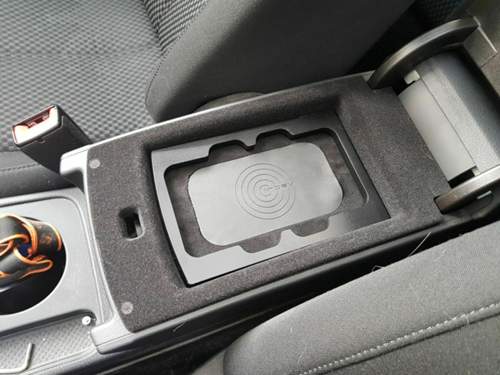

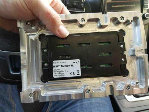

Das hier ist meine Lösung. Original Einbau der FSE in der Mittelarmlehne raus, und das ganze dann entsprechend eingebaut.
Ist halt alles Marke Eigenbau (abgesehen von dem Inbay 3 Spulen Kit)
Rahmen hab ich passend auf mein aktuelles Handy gefräst (S8+)

Vielen Dank für die Antwort, der 3D Druck is dann doch nicht so ganz das was ich mir vorstelle... aber der Tipp mit der Inbay Hardware hat mir schon viel weiter geholfen, vielen Dank dafür!
Ich habe das in meinen vorhandenen Aschenbecher reingemacht. Kumpel hat ein Inlay gedruckt wo dann in den ausgeschnittenen Aschenbecher mit reingeschraubt wurde. Das Inbay Modul haben wir auch zerlegt und direkt in das gedruckte Inlay mitvirgesehen. Funktioniert einwandfrei.

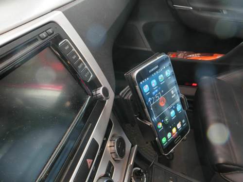

Ich versuche irgendwie immer noch den Original Halter der Telefonvorbereitung irgendwie sinnvoll zu nutzen...
Kannst Du auch!

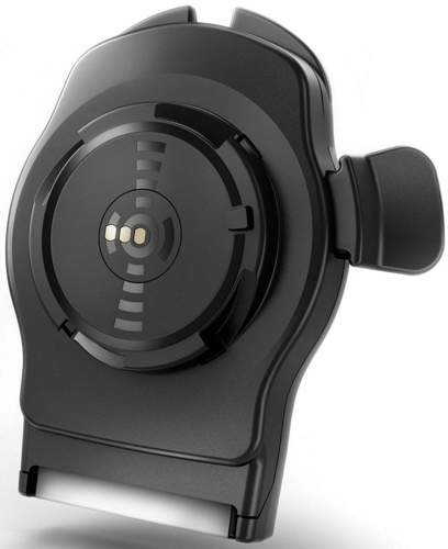

Es gibt einen Adapter der in die Originalhalterung geklippst wird und sich von da die Stromversorgung holt, und da wird ein Halter draufgesetzt, mit Qi Funktion.
Ich such das morgen bei Amazon raus und editiere den Beitrag M pc; IST MIR JETZT MIT DEM hANDY ZU FUCKELIG
Hier die Sachen, die man braucht
https://www.amazon.de/.../ref=ppx_yo_dt_b_asin_title_o05_s00?...
Zitat Anfang"

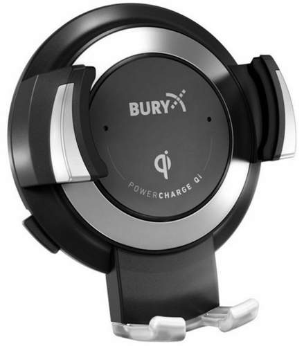

Der Bury Adapter passt perfekt in die VW Basishalterung. Ich habe dann noch die Bury Powercharge Qi dazugekauft - funktioniert 1A.
In Summe alles sehr empfehlenswert!
Alle Telefone mit Qi werden zuverlässig geladen. Die Einstellmöglichkeiten der Höhe und Handybreite sind gut. Lange Samsung Telefone und sehr breite iPhones vom Typ PLUS passen rein.
Zusätzlich geht laden über USB C

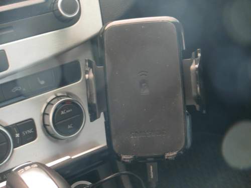

Ich habe aber auf der Seite von Bury in der Anleitung von dem POWERMOUNT Teil gelesen, dass es ein "S8/S9 POWERMOUNT Adapter" gibt. Den habe ich mir dann besorgt und dieser passt sogar ohne Anpassen in die Ladeschale von VW.
Dann passt auch der POWERCHARGE Qi in meine VW Halterung. Letztendlich passt alles perfekt und er lädt ordentlich mein iPhone 8. Das einzigste was ein wenig unschön ist, dass der untere durchsichtige Halter grün leuchtet, sobald es induktiv lädt. Das gefällt mir jetzt im Auto nicht so, aber ist sicher Ansichtssache. Der Verarbeitung von dem Teil ist absolut Klasse, es gibt nichts zu meckern.
Das Handy wird induktiv geladen, kein Kabelstecken mehr notwendig.
Der Halter hat matte Chromteile und sieht mit und ohne Handy um Welten schicker und wertiger aus als die alte Kralle. Der Halter lässt sich ohne Kraft auf den S8/S9 Adapter aufstecken und wird mit einem kleinen Hebel und leichte Drehung wieder entriegelt. Er hält trotzdem recht fest. Das Handy wird auf 2 transparente Plastikklammern aufgesetzt und mit 2 Gummiklammern an der Seite sicher gehalten. Eine Silikonschutzschalehülle des Handys braucht dazu nicht entfernt zu werden.
Der separat zu erwerbende S8/S9 Adapter wiederum wird in die von VW verbaute Bury Baseplate eingeklickt.
Die ganze Konstruktion hält fest und ist kein Gefummel. Bisher keine Vibrationen. Beim induktiven Laden leuchtet
die transparente untere Klammer grün.
Beim Einstecken des Kabels in die USB-C Buchse leuchtet sie orange und die Induktivladefunktion wird deaktiviert." Zitat Ende

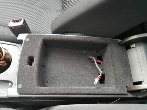

Ich hab mir mal die Bury-Lösung angeschaut, das wäre auch genau das Richtige für meine Mittelarmlehne.
Das Problem, das ich sehe ist die Einbauhöhe des Ganzen. Es wirkt alles sehr hoch (Adapter+Qi-Aufsatz und dann noch das Smartphone drauf!), das passt doch nie und nimmer mit dem FSE-Premium-Einsatz oder?
Hat das schon irgendwer getestet?
Ansonsten bleibt mir auch nur die Möglichkeit, das so wie Daniel umzubauen. Da hätte ich dann allerdings die Frage zu der ganzen Kabellage: wo Zweig ich da wie was ab? Oder ist das Plug'nPlay?

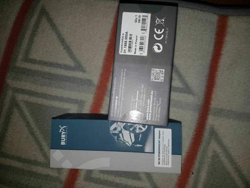

Ich hab das seit Juni hier liegen(Ich hatte mal die Hoffnung, das dauert nur 2-3 Wochen, bis ich das Auto repariert kriege), ich kann es auch mal zusammenbauen, fotografieren und messen, wenn Dir das bei der Entscheidungsfindung hilft

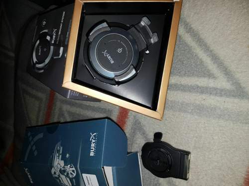

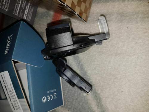

Hab Dir ein paar Fotos gemacht. Einzelteile und zusammengebaut(Fzg steht leider seit Mai mehrere Kilometer entfernt 🙁 )
Den ersten cm kannst dann ja noch abziehen, der muss ja in die vorhandene Mulde.
Also Ich meine, das trägt nicht sehr dolle auf

So, hab eben gerade nachgemessen: Höhe in der Armlehne etwa 4,5cm (gemessen von der "Einlegeposition" bis zur Kante des Faches)Das dürfte also kaum passen, wenn ich das auf deinen Bildern richtig erkenne oder?
