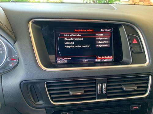

Mein Q5 hat Dämpferregelung durch Driveselect, die Kuh ist BJ 05/2015.
Glaube ich nicht, hat es wie geschrieben in dem Modell nie gegeben! Kannst Du es belegen....?
Ja kann ich belegen, falls wir nicht aneinander vorbeireden.
Dann muss ich mich auch ausbessern. Wusste ich nicht
Da haben wir wohl was durcheinander gehauen. Ich glaube das gab es nur nicht beim SQ5.
Q5 ja, SQ5 nein, deshalb auch den Link dazu.
Bitte jetzt weiter bei der Tieferlegung.

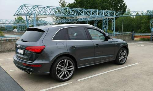

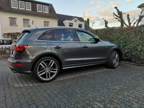

Nachdem ich meinen Q5 Bj. 2015 letztes Jahr mit H&R Federn und den originalen Dämpfern um 30/25mm tiefergelegt habe, möchte ich nun noch etwas tiefer gehen. Ich möchte vorne mind. 60mm tief und hinten mind. 50mm. Ausgehend vom Serienzustand ohne Tieferlegung. Ich habe gesehen, dass h&r Federn mit 60/50mm anbietet. Diese würde ich gerne mit den grünen Bilstein B8 Komfort Dämpfern kombinieren, da ich schon viel gutes über diese Dämpfer gelesen habe.
Fährt jemand von Euch dieses Setup und kann mir etwas dazu sagen? Wie komfortabel bzw. hart fährt sich das? Arbeiten die Dämpfer wirklich sensibeler, als die originalen Dämpfer? Ich habe gelesen, dass kleine Unebenheiten wie z.B. Gullideckel besser geschluckt werden und dass sich die Kuh trotz Tieferlegung komfortabler fährt. Oder macht es Sinn andere Federn zu nehmen? Gewindefedern finde ich eher unnütz, da ich nicht an dem Fahrwerk rumspielen will und werde. Hat jemand Fotos von seinem Q5 mit diesem oder ähnlichem Fahrwerk?
Ich hänge mal Fotos an, wie meiner jetzt da steht.
Img-20190318-182227
Q5 30mm
Wer so tief legen will, wird nur mit Federn allein keinen Spaß haben, da die Stoßdämpfer (fast) keinen "Arbeitsweg" mehr haben.
Da müsste schon ein Gewindefahrwerk her!
Warum man einen SUV so tief legen will, müsste mir mal jemand erklären, für mich nicht nachvollziehbar! ;)

Die o.a. Bilstein sind aber auch nicht das Richtige für eine 60/50mm Tieferlegung!?
Ah es gefällt Dir, ok!
Würdest Du dann auch einen Beispiel R8 60/50mm höher legen??? ;) Passt imho nicht, aber Dir muss es gefallen...
Welche Dämpfer würdest Du denn empfehlen?
Müsste ich auch erst welche suchen, sie müssen wie geschrieben für so eine große Tieferlegung dementsprechend kürzer sein, das sind die von Dir erwähnten Bilstein eben nicht. Ich weiß gar nicht, ob es so kurze Stoßdämpfer einzeln /Gewindefahrwerk für den Q5 überhaupt gibt?? Airride gibt es wohl https://www.tuningblog.eu/.../
Edit.: Gibt es wohl...https://www.vau-max.de/.../...und-kw-gewindefahrwerk-steilvorlage.4786

Ich habe keine Ahnung, Du willst 50/60mm mit zu langen Stoßdämpfern tiefer legen, wer hier keine Ahnung hat steht fest.
Sorry, dass ich Dir "Fachmann" Vorschläge gepostet habe, werde es nicht mehr tun.
Btw. Stimmt, ich finde es peinlich, einen SUV tiefer zu legen, aus dem Alter bin ich raus.
Da ich nicht nur Wissen abgreifen möchte, sondern auch gerne weitergebe: Die grünen Bilstein B8 Komfort Dämpfer sind gekürzt, damit Sportfedern passen. Einmal googeln bringt u.a. dieses Angebot und da steht, dass sie gekürzt sind:
