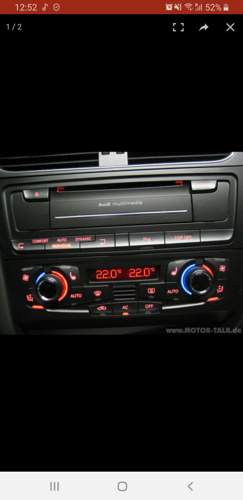

Zeig mal ein Bild auch vom Wagen.
[Von Motor-Talk aus dem Thema 'Q5 Tieferlegung.' überführt.]
Das ist Bild von innen

Hallo, habe Eibach Federn verbaut, hinten 50 vorne 60 mm, überhaupt kein Problem
Hallo auch mit Elektronischer Dämpfer?
Schau mal in das Gutachten der Federn, vielleicht steht dort etwas dazu.
Im 'alten' Q5 gibt es keine elektrischen Dämpfer. Das Driveselect greift auf Motor Getriebe ein. Nicht auf die Dämpfung. Ganz sicher. Ich selber hatte einen.
Ok alles klar ich Danke euch alle für Ihre Hilfe.
Mein Q5 hat Dämpferregelung durch Driveselect, die Kuh ist BJ 05/2015.
Wieso weisst du das?
@a3-thomas schrieb am 17. August 2019 um 22:19:50 Uhr:
Glaube ich nicht, hat es wie geschrieben in dem Modell nie gegeben! Kannst Du es belegen....?
Genau Erst ab FY Modell verfügbar gewesene
Einfach hier gucken oder die Suchfunktion nutzen.
Unsere Kuh Baujahr 2011 hat es auf jeden Fall.
Merkt man auch im Fahrverhalten.
Liegt dann wie ein Brett.
Aber die Frage nach anderen Federn ist interessant.
Möchte auch von und hinten etwas runter.
Gerade beim offroad Paket sieht das garantiert gut aus.
Das ist beim meinem Khu auch so wenn ich ihn MMI Menü Dämpfer Comfort Welle dann merkst du wie dämpfer weiche werden beim fahren. Das wegen weiß ich nicht ob mann beim Drive select dämpfer kann mann tieferlegungsfedern einbauen?
Mal angenommen, Dein Drive select wirkt auf das Fahrwerk, dann aber nur auf die Dämpfer, nicht auf die Federn. Also wirst Du techn. gesehen die Federn tauschen können und die Kuh damit tieferlegen können. Die Frage ist nur, was der TÜV dazu sagt und ob das Gutachten der Federn eine drive select Steuerung einschließt.
