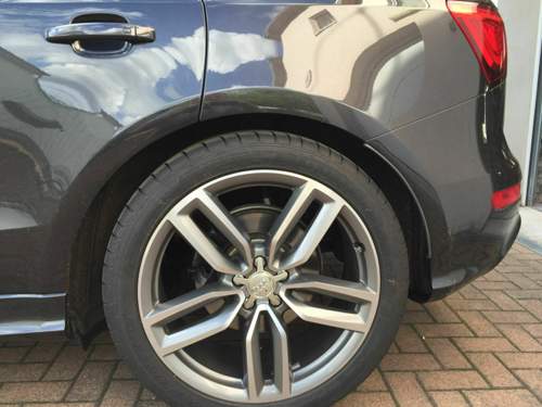

Wie viel Luft hast du jetzt dazwischen?
Zuvor waren es 19 cm und bei mir 14 cm bis zur 21" Felge oder?
@marc4177 schrieb am 1. Mai 2015 um 12:56:25 Uhr:
@toby s4 schrieb am 1. Mai 2015 um 12:02:20 Uhr:
Wird auch auf keinen Fall mehr tiefer gemacht - find es cool so.
Berichte am Montag ob der TÜV es auch cool fand.....
War gerade mal messen wir hatten glaube ich von der felgenkante bis kotlügel
gemessen oder? das sind jetzt noch 100mm.🙂
Das ist richtig.
So bist du jetzt 4 cm tiefer.
Ich habe auch vorn 10cm und hinten 10,5cm Abstand felgenkante kotflügel.

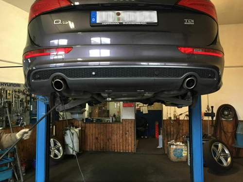

wie hast du das hinten gemacht tüv hat bemängelt das die feder hinten keine vorspannung hat,
wenn ich der feder jetzt spannung gebe kommt das auto hinten wieder 4 cm höher.
ich dachte mit gewindefahrwerk kann mann alles einstellen.🙁
Dann mus der Dämpfer hinten etwas kürzer. sollte bei dir auch so ausgesehen haben. Vergleich mal im Bild die Stellung vom Querdenker links und rechts. Kannst du die Feder denn bewegen wenn er ganz ausgefedert ist, oder was will der Tüv Heini?
@Q5toto schrieb am 4. Mai 2015 um 15:14:14 Uhr:
der Tüv Heini wollte spannung auf der feder im ausgefederten zustand und das geht nicht also habe ich die
schrauben wieder auseinander gedreht( 2cm ) und dann ist auch spannung auf der feder, aber auto kommt dann hinten wieder 30mm höher sie Bild .
Img-1601
Ja nochmal die Frage. Was heist Spannung auf der Feder? Eigendlich sollte selbst wenn er ganz runtergeschraubt ist und ausgefedert ist die Feder sich nicht bewegen lassen.? Wenn das natürlich bei dir geht würde ich sagen das du nicht die richtigen Teile verbaut hast. Vielleicht hast du die falschen Dämpfer drin die zu lang sind.? Die Leute die dir deine Teile ins packet gepackt haben können ja auch mal ein Fehler machen. Oder hast du hinten noch die originalen Dämpfer dir. ;-)
