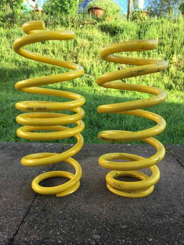

ich meinte die vorspannung bei der feder ,wen du das auto hinten hochhebst darf sich die feder nicht bewegen.ich konnte sie mit der hand hin und her schieben. so es ist alles richtig verbaut gewesen. habe mal KW die daten vom fahrwerk geschickt und sie da es sind hinten die verkeherten federn drin es gibt ferdern die nicht so tief gehen und welche bei denn das geht. schicken mir jetzt 2 neue federn für hinten.
Dann geht er aber auch nicht mehr so tief... :( wenn die Stoßdämpfer zwei cm kürzer währ, währst besser gewesen. Man kann Stoßdämpfer auch nachträglich kürzen lassen. Oder kürzere kaufen. Schick die kurzen Federn blos nicht zurück. Zur Not nem ich dir die Federn ab. ;-)

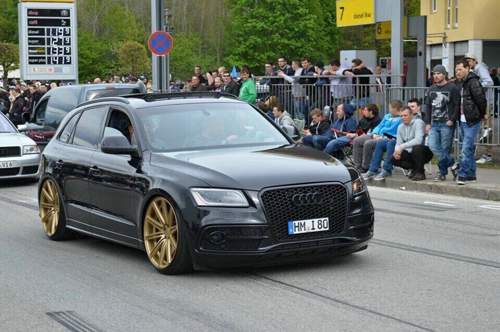

Der ist tief!
Img-20150506-wa0004
Oh ja.
Zu tief und von einen SUV ist da sicherlich nicht mehr die Rede.
Ich bin grundsätzlich Tuningmaßnahmen gegenüber positiv eingestellt, solange es professionell gemacht wird und zum eigentlichen Fahrzeugtyp passt. Aber diese extreme Tieferlegung zerstört optisch die restlichen Umbauten und passt nicht mehr zum Typus SUV. Wenn da dann ein nicht fachkundiger Zeitgenosse fragt, ob da ein großgewordener A3 fährt, kann ich das verstehen. Aber daran ist wieder einmal zu erkennen, dass Geschmack eben etwas ganz individuelles ist.
Ich bin ganz eurer Meinung. Schade um den schönen SUV! Dieses Bild hat mir ein Freund gesendet mit der Frage. Welches Auto ist das?
Und ich wollte es euch nicht vorenthalten.

so neue federn hinten eingebaut (haben 150 Euro gekostet) und eingestellt.
zum tüv gefahren alles eingetragen bekommen .
fahrzeug höhe jetzt 157cm.
die neuen federn waren 20mm länger als die alten und jetzt haben sie auch vorspannung.
Und wo sind die alten? Ich nem sie... ;-)

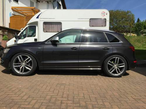

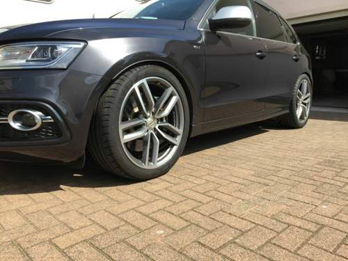

Die Federn liegen in der Garage.So steht er jetzt da.
habe mal ein Bild von der alten und der neuen Feder gemacht.
Links ist die neue Feder

Ja er ist doch tief genug oder? Ist er jetzt ganz unten, hinten?

Ja ist jetzt so ok.nein noch nicht ganz geht noch 10mm Tiefer hinten.
Was wolltest du mit den Feder machen??
Schauen ob ich bei mir noch tiefer komm wenn ich die dämpfer hinten Kürze. :)
