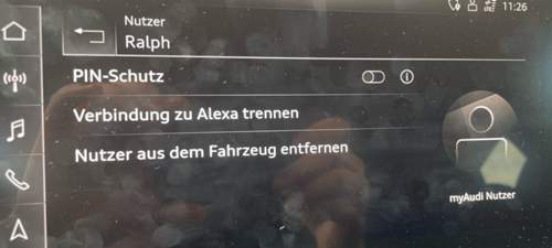

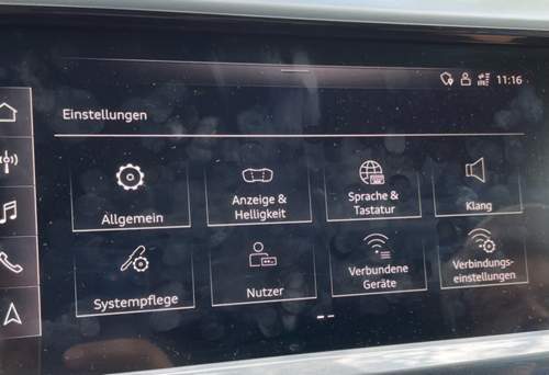

@RaLe schrieb am 20. Juli 2023 um 12:01:21 Uhr:
Hab gerade gesehen im MMI unter dem Menü Punkt Nutzer kann man auch Alexa Verknüpfung durchführen
Mache mal ein Foto davon
Oben rechts auf das „Nutzer“ icon gehen
Dann kann man Alexa verknüpfen
Und genau dor steht bei mir Lizenz abgelaufen, aber gemäss meine Lizenzen läuft es bei mir noch bis Januar 2025.
