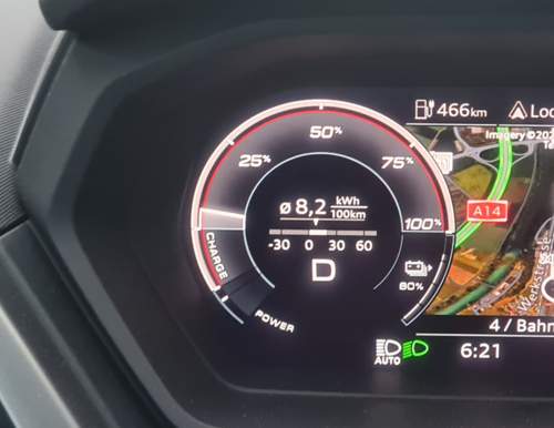

aber 130 auf der AB ist kein WLTP test. habe eher 450km bei 80%, also mehr als nach wltp
466km
@Kuschi36:
dann kann ich dir nur zu deinem Auto gratulieren, das sind Werte die
bei meinem Audi einfach nicht zu erreichen sind !

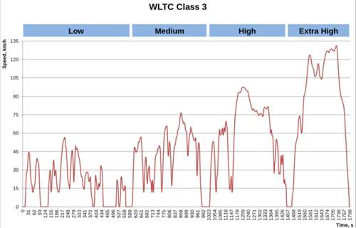

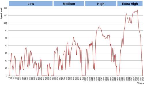

kleiner Hinweis ( lt. AUDI):
"... 130 auf der AB ist kein WLTP test ..." ?
Die nach WLTP angegebenen Verbrauchsangaben bestimmen sich nach offiziellen Vorgaben aus verschiedenen durchgeführten Fahrzyklen. Der WLTP-Fahrzyklus für ein Klasse-3-Fahrzeug besteht aus den vier Teilen Low, Medium, High und Extra High Speed.
„Niedrig“ („Low“) bezieht sich hier auf die erste Phase in der das Fahrzeug mit kaltem Antrieb erstmals gestartet und unter fest vorgeschriebenen, innerortsähnlichen Bedingungen auf dem Rollenprüfstand gefahren wird. Dieser Abschnitt entspricht in etwa dem „innerorts“-Teil des alten Testzyklus NEFZ.
„Mittel“ („Medium“) ist der zweite Abschnitt des WLTC mit Geschwindigkeiten bis über 76 km/h, der Antrieb wird hier bereits langsam warm und damit effizienter.
„Hoch“ („High“) beschreibt die dritte WLTC-Phase, die einer „Überlandfahrt“ ohne Anhaltevorgänge und mit Geschwindigkeiten bis über 97 km/h. Der Antrieb ist üblicherweise warmgefahren und befindet sich daher unter optimalen Betriebsbedingungen.
Abgeschlossen wird die WLTP-Verbrauchsmessung mit dem „Extra hoch“-Abschnitt („Extra High“), der einer Autobahnfahrt mit bis über 131 km/h entsprechen soll.
Dann schau Dir halt mal den Zeitbereich im angehängten Graphen an, und entscheide selbst, wie hoch der prozentuale Anteil der Geschwindigkeiten über 100 km/h zur Gesamttestdauer ist.
ja ganz kurz darüber gemäss Vorgabelinie. Keine konstante 130ig.. Gemäss meiner Preisliste geben sie 21.7kwh kombiniert beim 40er, 45er und 50er 22.2 an, heisst nur extra hoch ist sicher höher als kombiniert
Und im Winter sind keine 22 Grad, nochmals anders.
Daher superschwierig zu vergleichen, und DE wird jetzt einfach sicher immer schneller gefahren als in der CH da selten gerade Stecken wo man schnell fahren kann. Daher ist der Verbrauch sicher tiefer in der CH als in DE da der Verbrauch stark abhängig ist vom Luftwiderstand und nicht so wie bei Benziner von der Motorendrehzahl.
