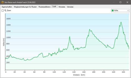

Flotte Sonntagsfahrt mit meinem 50er (WP):
- zwischendurch immer wieder etwas Regen und Gegenwind
- Autobahn mit 3 Baustellen-Bereiche
- AB wo es möglich war immer mit 130 - 145 km/h
- zwischendurch einen 7er etwas "geärgert" 🙂
- auf den Verbrauch während der Fahrt nicht geachtet
Das passt schon so!
Audiq4etron-peter
@Q4-Peter Ging es nur bergab? Wenn ich meine 75km "Stammstrecke" im platten Land fahre, und ähnlich wie du recht zügig unterwegs bin, so dass am Ende ein Durchschnitt von 90-95 km/h dabei rauskommt, liege ich Ende bei 24-25 kWh Durchschnitt bei den jetzigen Temperaturen. 50er SB mit WP.

@AndyQ schrieb am 25. April 2022 um 07:41:40 Uhr:
Ging bergauf und bergab. Anbei das Höhenprofil.
Höhenprofil vom 24.4.2022
