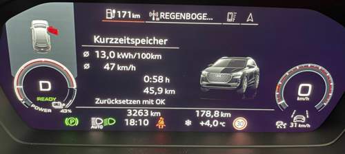

Heute mal nen vernünftigen Verbrauch…allerdings nur auf dem Rückweg (von 1200 auf 150 M.ü.N.)
F3f4a33a-1378-4026-a5a7-7308b30f3bde
Der Verbrauch auf dem Weg nach oben wäre interessant.
Von rund 360m auf 1050m über Meer, noch mit einer Kurzstrecke, bei welcher ich den Q4 ziemlich ineffizient gefahren bin. Für ein komplett neues Auto mit so wenig Kilometer passt das für mich, vor allem im Winter. 70% Autobahn mit 125km/h Tempomat, Fahrmodus auf Individuell (Antrieb Ausgeglichen, Lenkung auf Sport), Rekuperation automatisch. Klima auf 21 Grad.

Also ich finde den Verbrauch bei den Umständen sehr gut

Wirklich toller Verbrauch 🙂

Super Ergebnis. Hatte mal in der Stadt bei 10Grad Umgebungstempperatur dort eine 11 für kurze Zeit stehen. Q4 50 edition one. Mich würde nur interessieren, mit Wärmepumpe und wie war der Temperaturzustand bei der Abfahrt. Wo stand der Wagen, draußen oder wo?
