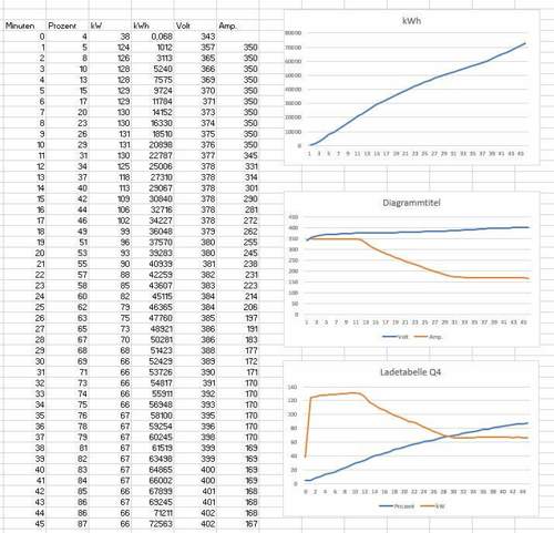

@Vitek52 schrieb am 1. Januar 2022 um 17:39:15 Uhr:
Mal sehen wenn ich mein bekomme und wenn schon für mich ist das nicht so wichtig ,Hauptsache das in ca.30 bis 40 Minuten Akku auf 80-90 Prozent ist.Für paar mal im Jahr ist es Okay und sind die 5600 Euro mehr für 77 Kw Akku sind mir nicht wert.
Eine kleine Hilfe für dein Ladeverständnis. Q4 50 77kW HVB. Kannst mal deine Ladezeit erkunden. Über 80% wirst du an der Säule etwas länger verweilen müssen, weil der Ladevorgang dann nur noch schleppend vorangeht. Siehe Skizze
Ladekurve
Vitek52 spricht vom 35er. Da sind 30 Minuten von 20 auf 80 % reines Wunschdenken. 10 Minuten von 80 auf 90 % auch.
Bei den gezeigten Kurven geht es um die grösseren Brüder. Der Kleine kann nur mit theoretisch max. 100 kW laden. An AC mit für ein BEV unverständlichen 7 kW. Das ist mittlerweile teils PHEV-Niveau.
Ich kann einfach rechnen und von mein Erfahrungen sprechen der E Golf lädt 2 mal langsamer und trotz dem Schafe ich immer in 30 bis 40 Minuten 25 Kilowatt zu laden,deswegen kann man sogar mit nur 65-70 Kw Lade Leistung in 30 bis 40 Minuten 35 bis 40 Kilowatt aufzuladen.Der Akku bei 35 E Tron ist nur 52 KW .
