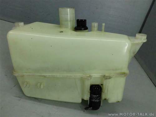

hallo zusammen,
die pumpe für das wischwaschwasser der heckscheibe funktioniert nicht. gibt es überhaupt eine seperate pumpe für die heckscheibe, oder ist das eine??
wenn ich den rechten hebel ranziehe kommt wasser auf die wss, wenn ich den knopf drücke am hebel, läuft der wischer hinten an, läuft 4x, es kommt aber kein wasser und man hört sie pumpe auch nicht summen......
hat jemand eine idee???

Im VADIS steht klar das die obere für vorne ist und die hintere extra an so einem komischen Halter montiert ist. Schaut mal die Schemas an aus dem Webstore...
Edit hier ist beschrieben wie man den 850er System mit dem V70 austauscht. Da steht auch wie man die hintere Pumpe ausbaut.

werde ich ja merken welche pumpe für vorne und welche für hinten ist.
die pumpe läuft erst gar nicht an, kann noch nicht sagen ob da ein schlauch oder rückschlagventil defekt ist.
hinten am reserverad ist auf jeden fall alles trocken......noch.
morgen wissen wir mehr......
werde den behälter mal rausnehmen um besser ran zu kommen, wenn das geht.....schaun wir mal.
Den musst Du von unten abschrauben und nach unten rausnehmen. Vorher müssen Stecker und Schläuche abgezogen werden.

Es macht auch keinen Sinn die stärkere Pumpe die oben sitzt für hinten zu nehmen und die etwas schwächere für vorne wo sie 4 Düsen bedienen muss. Bei meinem, JohnnyT5 und TDI vom Schwager waren alle "richtig rum verkschlaucht".. Ich schau mal nach vielleicht sind die vor MJ95 anders gewesen

Sind 3 Schrauben. Wie Josch schreibt, nach unten raus. Auch den Einfüllstutzen vorher rausziehen
Bei MJ93 ist auch keine andere Bildtafel als bei 95...komisch
Versteh ich nicht, ich habe 3 komplette Behälter hier liegen, alle sind gleich 😕
Ach so...ja die Behälter sind ja alle gleich es geht ja darum wie die 2 Pumpen angeschlossen werden...Die die oben im Behälter sitzt neben den Einfüllstützen ist für die Windschutzscheibe beim 850. Die untere die am Schlossträger montiert ist ist für hinten. Die Schläuche reichen um sie auch "verkehrt" anzuschließen.

Nee ich wundere mich nur das es auch andere Ausführungen gibt...Wie gesagt laut VADIS sollten die so angeschlossen sein, und alle 850 die ich bislang gesehen hatte waren auch so...
Tja dann muss der TE wohl selber rausfinden was wie angeschlossen ist. Am besten er verfolgt die Schläuche 🙂
