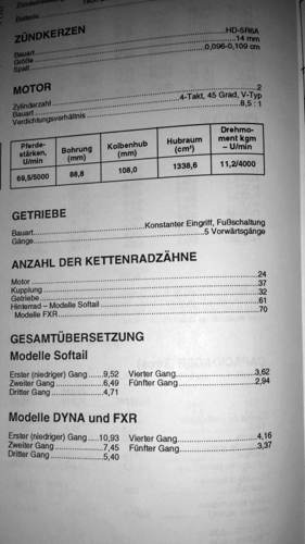

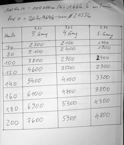

Ich habe bei meiner 93er Fat Boy die längste der damals verbauten Übersetzungen drauf. Gesamtübersetzung 2,94 : 1 . Pulley hinten mit 61 Zähen , vorne 32.
Da ich keinen Drehzahlmesser drauf habe, hab ich mir mal eine Tabelle erstellt um die Drehzahlverhältnisse zu kennen. Ich hänge die Tabelle mal hier dran, ist vielleicht für jemanden Interessant. Der Radumfang zur Berechnung bezieht sich auf meinen Metzeler 240-16 Zoll. Sollte aber ähnlich dem Original sein.
Grüße Thomas
Ps: Das Foto mit den Übersetzungsverhältnissen ist aus einem Manual für Bj 1993
Zum Vergleich mit deinem 66 er Pully hättest du bei 120 Km/h 3100U/min gehabt. Jetzt mit dem 61 er Pulley hast du 2900 U/min.
Pulley 61 Zähne = Gesamtübersetzung Kw/Hinterrad 2,94:1 (5. Gang)
Bei 120 Km/h = 2900 U/min
Pulley 66 Zähne = 3,18:1
120 Km/h = 3100 U/min
Pulley 70 Zähne = 3,37:1
120 Km/h = 3300 U/min

Wie immer :
Die dazu notwendige Motorleistung ist nicht berücksichtigt , reine Zahlenspielerei.
200 Km/h bei 4800 U/min im 5. Gang liest sich gut .
Leider verhungerst du bei 160 Km/h , da der Motor gar nicht weiter drehen kann , die allseits bekannt "Gummiwand" in Form des Fahrwiderstandes hält dich auf , es ist schlicht zu wenig Power da .
Kürzer übersetzt erreicht man wohl immerhin 180 Km/h , bei wohl auch 4800 oder gar 5000 U/min , aber man erreicht die wirklich , und nicht nur theoretisch .
Und das auch noch mit besserer Beschleunigung bis dahin .

🙂 Ich verhunger nicht, hab im Sommer nach der Kopfbearbeitung den Zeiger ca. 2 cm über die 180 km/h getrieben, also das wird schon 200 gewesen sein. Der Motor hat auch mehr Leistung. Auf die Serienmotoren trifft deine Aussage aber zu. Habe die Tabelle veröffentlicht um einmal das Drehzahlverhältnis zu beleuchten und nicht um eine Empfehlung für diese lange Übersetzung auszusprechen. Wenn mann bedenkt das der Serienmotor seine 69 PS bei 5000 U/min hat , ist die lange Übersetzung schon Quatsch... zumindest für die Leute die etwas nach der Leistung gucken und nicht das untertourige Blubbern vor der Eisdiele im Vordergrund sehen...
Grüße Thomas
