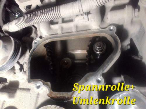

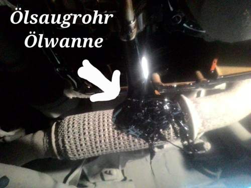

Moin bandscheib
Den BIO Riemen im EB2 Motor kenne ich schon aus dem CITROËN C-ELYSEE von Ende 2014.
Ca 3 Jahre später kamen die ersten Meldungen darüber,
Über den BIO Riemen die aber unter den Tisch gekehrt wurden.
Mein ehemaliger Nachbar hatte den schon Erneuert,
Wo es noch nicht mal einen Rückruf gab.
Öldruck war schlagartig weg!
MfG
