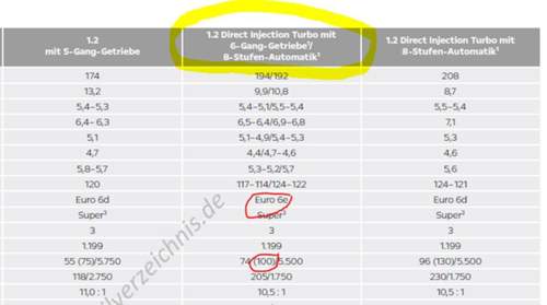

Leider hält sich der Hersteller mit genauen Angaben zurück. Im Peugeot 208 gibt es den 1.2 PureTech 100 mit Euro 6e und ich habe keine Infos dazu ob Zahnriemen oder Kette verbaut ist.
Bei jungen Gebrauchten dürfte Euro 6e zudem noch recht selten sein, da diese Schadstoffklasse ja erst vor ein paar Tagen zur Pflicht wurde.
Vielen Dank @206driver
Ich werde die Augen auch bei diesem Modell mal offen halten.
Du hattest mal den Mokka erwähnt. Der Benziner mit 100 kW (ohne MHEV) hat auch definitiv eine Kette.

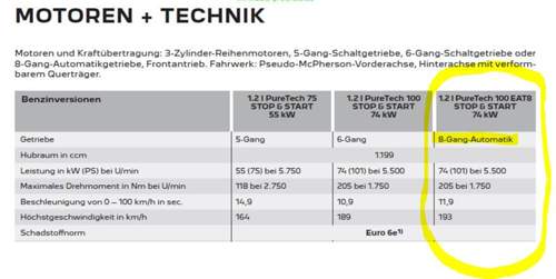

das wäre beim 208 dann ab Preisliste 02.2024 mit Euro-6e
Pug
gleiches auch beim Corsa ab PL 10.2023
Corsa-10

welche Motoren es da mit Steuerkette und ohne AKKU gibt sieht man auch hier-
https://www.der-ersatzteile-profi.de/artikel/steuerkette-a10073340
der PEUGEOT 208 II DSC6 ab 08/2023 mit 74 kW (101 PS) und
Motorcode HPX ist ein Mild Hybrid !

Euro 6e ist seit 09/24 Pflicht für Erstzulassungen.
Bitte nutze die Edit-Funktion, wenn du deinem Beitrag etwas ergänzen möchtest.
Mit Steuerkette an den 8-Gang Wandler scheint unwahrscheinlich zu sein, oder? Der geht dann wohl direkt an den MHEV, wenn es Automatik sein soll?
