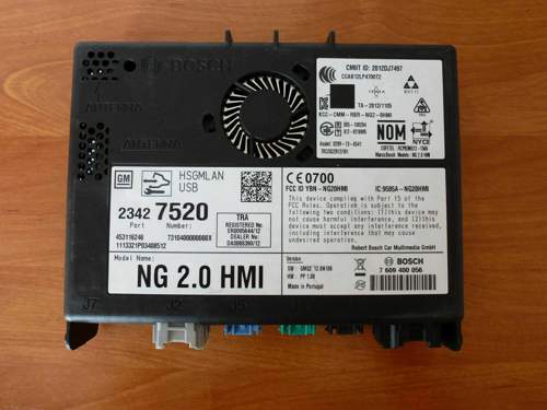

Ausgebaut wird immer was hinter dem Handschuhfach und hinter dem Display. Ich glaube hinter dem Handschuhfach oder Display sitzt das HMI (Human Machine Interface, zu Deutsch: Mensch Maschine I… also MMI)
Das Ding kommt ja von Bosch und sieht so aus:
http://www.ebay.de/.../121870896758?...
mehr dazu:
http://electronics360.globalspec.com/.../bosch-ng1-1-hmi-teardown
und noch bei Bosch direkt:
http://oss.bosch-cm.com/gm.html

Wir mit MY14 haben doch die HMI 2.0 oder? Bedeutet das, dass wir das WLAN "Ding" auch haben nur nicht aktiv?

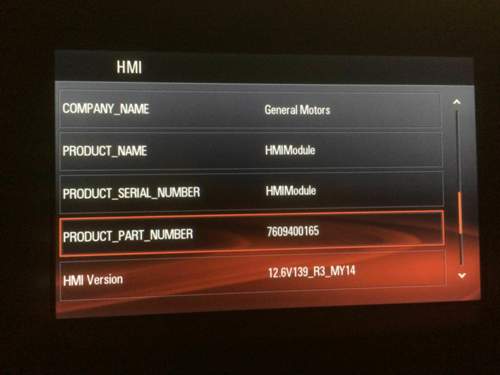

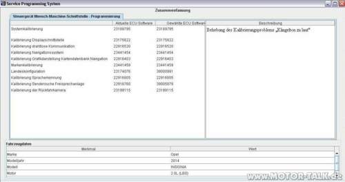

Vorsichtig !! fragt mal den FOH wegen Programmierung,
vermutlich bei HMI 2.0 = 12.6N139
bei HMI 2,5 = 12.6N185
mein FOH war vorsichtig, da noch alle Mängel auf Garantie liefen.
siehe vorne meine Bilder der Varianten 12.6N185 wohl neueste
Gruß SOIN

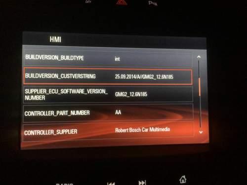

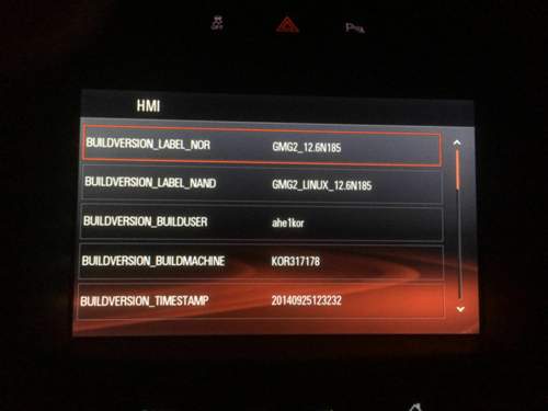

vielleicht kann ja jemand was mit diesen hmi versionsdaten anfangen:
USB-Download_GMG2_12.6N185_7609400165
Project: GM NextGen (MY14N)
Release: GMG2_12.6N185 / GMG2_LINUX_12.6N185
Bosch Partnumber: 7609400165
Partnumber description: Opl14_NAV_MY14_EU+Russia
rootfs: yes
HMI: 8"
Map: EUR
Navigation application: yes

@soin schrieb am 27. Januar 2016 um 13:12:00 Uhr:
Gruß SOIN
mein MY 2014 hat
12.6N185
laut dem Secret Menu (Power+Menu+Home 3sek halten, dann unter HMI), kann ich nun davon ausgehen dass ich ein HMI 2.5 habe ohne genau nachsehen zu müssen?
kann ich mir gar nicht vorstellen bei der "Performance" bei meinem System
Hier noch Bilder aus meinem MY 2014. alles wie bei soin. Habe ich also auch ein hmi 2.5?
oben steht doch bei HMI 2.0 --> MY14 - SW 12.6N185
Edit: Wo sitzt den das HMI Dingsbums? Dann baue ich das mal aus und schau was drauf steht 😁
Hinter dem Handschuh fach
ok, das hatte ich schon weg als ich den Filter gewechselt habe. Wo genau steckt es da?
@M.W87 schrieb am 27. Januar 2016 um 15:55:53 Uhr:
nix Handschuhfach, unterm Bildschirm !!! muß dafür ausgebaut werden.
