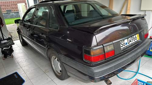

Bild 1 war direkt nach dem Kauf

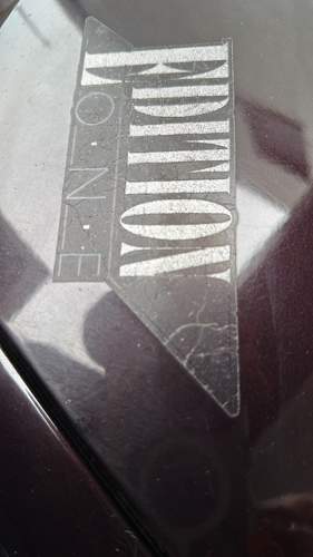

Bild 2 ebenfalls, man sieht was die UV Strahlung dem Aufkleber angetan hat und wie stumpf der Lack ist

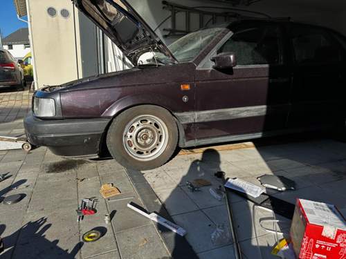

Bild 3 ist dann mit dem KW Fahrwerk, leider etwas zu tief, hat dann geschliffen

Gekauft
Lack stumpf und Aufkleber hinüber
KW Fahrwerk zu tief
