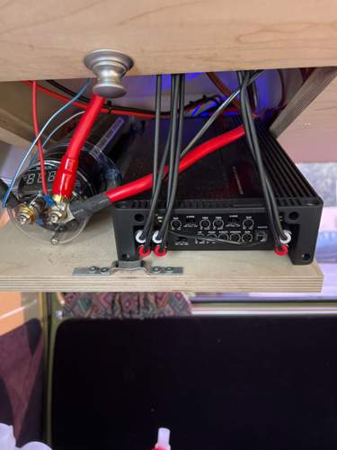

Meine Komponenten:

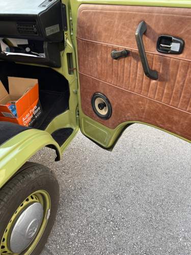

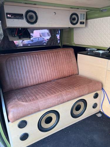

2x Focal PC 165F vorne in der Türe
2x Focal PC 165F hinten im Schrankverbau
2x Focal P25 FS Subwoofer in Rücksitzbank (Kiste)
Focal FPX 5.1200 D Class Premium Amplifier
Hifonics HFC 2000 Kondensator
Alpine UTE-93DAB
Ich kenn mich mit X-over usw Nüsse aus und würd mich freuen wenn mir wer sagen kann wie ich am Besten vorgehe das was gscheites rauskommt ;)

In den Türen hätte ich aufgrund der Einbauposition keine Koax Lautsprecher genommen, ein schönes 2 Wege System wäre hier sicherlich aus "Audiophiler Sicht" besser gewesen.

So wie es für mich aussieht, ist der Sub Parallel geschaltet, hier wäre die Impedanz wichtig und ob der AMP das überhaupt so verträgt, ich habe die genauen Angaben deiner Komponenten noch nicht geprüft, da auf Arbeit. Kann ich aber bei Bedarf noch tun wenn du möchtest.
BTW... ich würde auf jeden Fall vernünftige Gitter vor die Subs montieren, gerade aufgrund ihrer eher "exponierten" Einbauposition sind die schon sehr gefährdet.

Nächster Punkt: ja die Subwoofer habe ich in Serie gehängt, dachte mir, das passt so weil bei einer gekauften Basskiste eines Kumpels war das innen genauso verkabelt LUL

Die Subs schauen für mich so aus, als würdest du sie Parallel betreiben und NICHT in Reihe, somit halbiert sich der Widerstand für den Verstärker, was aber nach kurzer Recherche kein Problem darstellen sollte. Wenn ich den richtigen Amp und die richtigen Subs herausgesucht habe, dann kann dein AMP 2Ohm am Sub Kanal verkraften UND die Subs haben jeweils 4 Ohm, was ( wenn ich die Verschaltung richtig deute ) bei dir so passt. Jeweils + von den Klemmen und - von den Klemmen miteinander verbunden und mit einer 2 Adrigen Leitung zum Verstärker.

Was ich nicht ganz verstehe, wieso hängt am Kondensator nur ein Massekabel und wozu dient das dünne rote Kabel am Kondensator?
Berichtigung, das mit dem einem Massekabel am Kondensator ist mir jetzt klar. Ich hatte bei meinem damaligen Einbau den Kondensator gleich als Verteilerpunkt genutzt.
