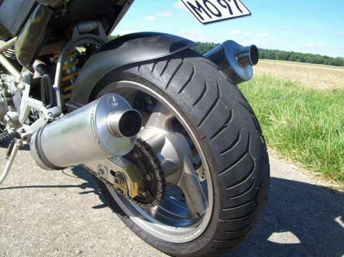

Das Projekt "U1000", ein fahrfertiges, einigermaßen customized Mopped, ist soeben beendet worden. Tankmontage (das Einkleben des Nupsis mit Epoxy hat geklappt, bihumi, Danke nochmal) Auspuffmontage, letzte Politur, volltanken. Feddich.
Zugegeben, die Basis, eine verunfallte Duc Monster war mit 800 Euro nicht übertrieben teuer, zumal mit guten Reifen und TÜV. Dennoch zähl ich mal zusammen:
1 x Ducati Monster M 900 Bj. 97, 11000 km, Unfall, = 800 Euro (Restwert lt. Gutachten)
1 x Tank ausbeulen und verzinnen: 50 Euro
1 x abholen (Sprit für 300 km) = 40 Euro
2 x Sprühdose AutoK schwarz glänzend = 8,60
3 x Sprühdose DupliColor Klarlack = 15 Euro
1 x LED Rückleuchte MVH mit E-Zeichen = 30 Euro
3 Dosen Bremsenreiniger = 6 Euro (Mengenkauf)
1 x Autosol Metallpolitur = 3,50 Euro
10 x Schleifpapier = 5 Euro
1 x Zulassung mit Kennzeichen: 40 Euro.
Summe (wenn ich richtig gerechnet habe): 998,10 Euro
Feinspachtel, Schleifpaste, Polituren habe ich da, Zeitaufwand ca. 30 Stunden. Der gebrochene Kotflügel wurde am Riss gekürzt, die kaputte Strebe einfach rausgesägt. Sieht gut aus. Viel zurechtbiegen (Kupplungshebel, Auspuffhalterungen) schleifen und polieren, ein wenig schrauben, vor allem Putzen. Lackaufbau: Vorbereitung, Grundierung, 2 x Glanzschwarz, 3 Schichten Klarlack, 1000er Schliff und dann Schleif - Polierpaste. Das ist eine Vorab-Lösung, im Winter kommt eine prof. Lackierung mit kratzfesterem 2 - K - Lack drauf.
Vorher habe ich die erste Monsterrunde gedreht. Einfach ein geiles mopped. Auf Dauer behalten werde ich sie sicher nicht, denn ich bin zu groß für das Monsterle.

Vielen Dank für die vielen Tipps, ich hab noch nachgebessert. Den Tank hab ich mit einer Hartwachsschicht überzogen (Aristoclass) und das Pad ist jetzt drauf. So könnte man es auch wieder abnehmen. Ich glaub' nicht, dass ich da noch viel rumlackiere...
"DUCATI" - Namensschilder kommen keine dran, mir ist das so lieber. Die Auspuff-Endrohre sind jetzt auf einem Level und die Spiegel oben. Weil das Wetter so geil ist, bin ich vorher noch einige Kilometer gefahren und hab eine schöne Fotostelle gefunden.
Vorerst bleibt das Ding da, denn das macht richtig Spaß, Die knallt von unten raus, da kann alles andere, was ich im Stall habe, glatt und sauber einpacken. Der Sound von den Leovince SBK kann sich auch hören lassen.
Auf das Zahnriemen - Angebot komme ich gerne zurück, doc, nach dem Urlaub werd ich das mit dem Erwin zusammen mal anschauen, vielleicht sind ja brauchbare Riemen drauf. Die Duc hat gerade mal 11200 Kilometer.

Das täuscht. Allerdings noch nicht so hochglänzend wie der Tank, denn da ist die Klarlackschicht mit 1000er papier angeschliffen und dann poliert worden. Das mach ich mit dem Heck auch noch, aber erst am Freitag, da habe ich noch frei, bevors in den Urlaub geht und bis dahin habe ich auch meine neue Poliermaschine (Profigerät)
