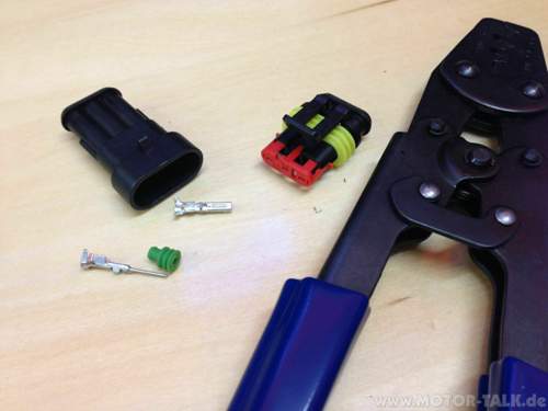

Der "mechanische" Teil ist dabei relativ simpel. 90% meiner Zeit sind für die Elektrik draufgegangen. Leider findet es die MoCo cool zwischen normalen und CVOs sinnlos Kabelbäume zu wechseln und die futzeligen Lichter im KzHalter sind auch problematisch... Meine erste Harley hatte eine Elektrik, die aus Kabelstücken nicht länger als 20cm und zahllosen Quetschverbindern ohne Schrumpfschlauch bestand. Seither will ich meine Elektrik wenn´s geht auf Herstellerniveau.
Die Faszie und die Koffer kamen also von HD. Die Faszie habe ich in der Originalfarbe (Big Blue Pearl) lackieren lassen. Die Blinker, der Kabelbaum und diverse Kleinteile habe ich in mühsamer Suche (ein weiterer Zeitfresser) zusammengesucht und auch von HD bestellt. Für die Elektrik habe ich einiges bei Elektro Conrad gefunden, insbesondere alles was man für die Fertigung wasserfester Steckverbindungen braucht.

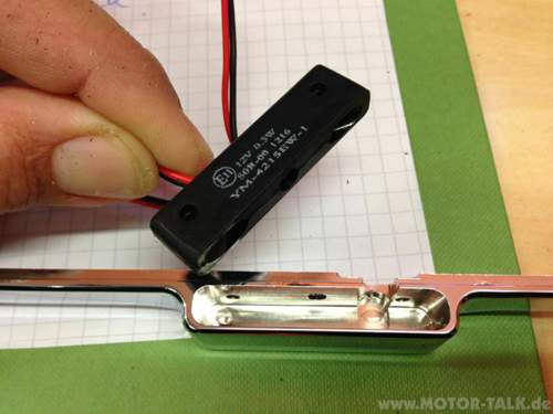

Als erstes habe ich dann den KzHalter vorbereitet. Dafür was erst mal ein neues Nummernschild fällig- das alte hatte ja Löcher drin. Die Leuchten sind leider nicht vorinstalliert. Ist ne ziemliche Popelei die Kabel so zu verlegen, dass sie nachher nicht gequetscht werden. Ausserdem sind sie zum Teil so wahnsinnig fein, dass ein Anschluss an den Kabelbaum eine echte Herausforderung ist. Der KzHalter von SpeedPoint ist von sehr guter Qualität. Die Passform war zum Teil etwas knapp, was sicher daran lag, dass ich die verchromte Version bestellt habe. So musste z.B. das Nummernschild beschnitten werden. Den elektrischen Anschluss habe ich wie folgt gemacht: die futzeligen Kabel mit wetterfesten Posi-Lock Verbindern an festere Kabel. Das ganze in grossen Schrumpfschlauch zum Päckchen eingeschweisst. Dieses verschwindet hinter dem KzHalter. Die Kabel dann mit wasserfestem AMP Super Seal Stecker an den Kabelbaum im Fender. Das ist schnell erzählt, aber ziemlich Zeitfressend. Gut war, dass die Terminal Pins am Ende des HD Kabelbaums kompatibel waren mit den bei Conrad gekauften Steckern. Es hatte hier ja schonmal ein Forenmitglied festgestellt, dass die Preise für die aufzukrimpenden Pins bei HD horrend sind (ca. 50c / STück) Bei Conrad kosten die ein paar cent...
Die Blinker habe ich mit Tönungsfolie versehen, damit sie nicht so wahnsinnig rausstechen. Das Ergebnis ist zufriedenstellend aber nicht perfekt. Alle anderen Varianten schienen mir aber noch weniger ratsam (da auch meist nicht rückgängig zu machen) Man wird sehen, wie gut die Folie hält. Aussehen tut es jedenfalls erstmal ganz gut.

Krimpzange für AMP Terminal Pins (das einzige echte Spezialwerkzeug)

Der KzHalter im "Rohzustand", was man so für die e-Anschlüsse braucht, was man für´s Aufbringen der Folie braucht, die fertige Verkabelung etc.

Stecker basteln
