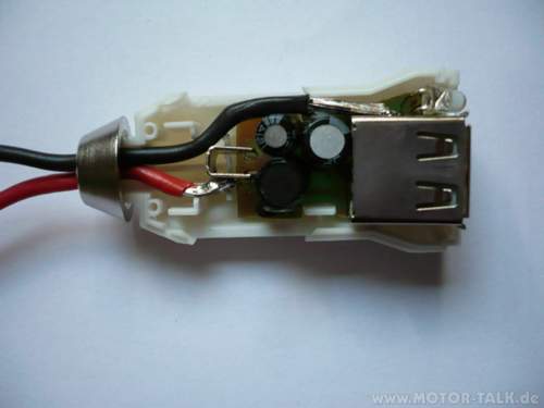

Fertich...
Die Elektronik
Kurz vor Einbau
Heißkleber
Sieht OEM Style aus und sauber gelöst! Ich geh davon aus, dass es geht. 😁
Perfekt gemacht - Glückwunsch !
Und nun der Text zu den Bildern. War etwas voreilig. 😛
Jetzt ist alles eingebaut und funktioniert ganz wunderbar. Den Strom habe ich am Radio abgegriffen. Und ich war böse und habe Stromdiebe benutzt.

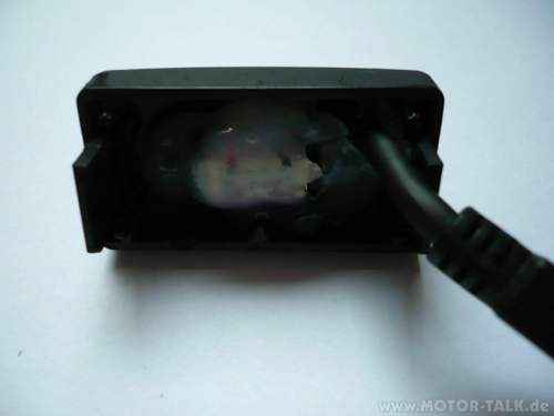

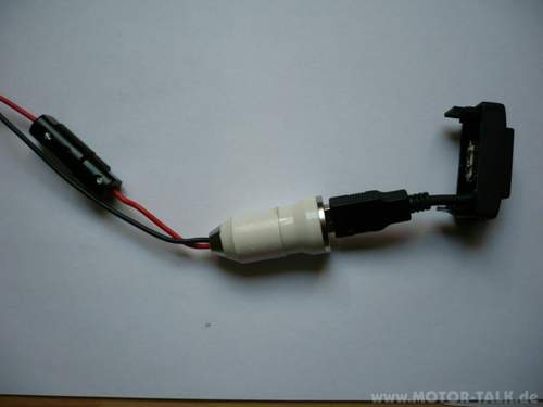

Anbei Bilder des ausgebauten Sonnensensors. Ich denke nicht, dass Du dort einen USB-Anschluss unterbringen kannst. Eher 3,5mm-Klinke, falls das für Dich in Frage kommt. Den USB-Anschluss habe zwecks Größenvergleich daneben gelegt. Beachte aber, dass es sich "nur" um das nackige Kabel handelt. Der Rahmen, wie cherryco´s Anschlussdose den hat kommt somit noch dazu.
Das Problem dabei düfte nicht zuletzt auch der kleine "Schacht" an/unter des Sensors sein .. siehe meine Fotos.
Ob man durch den Radioschacht und/oder den Schacht der Klimabedienung gut an die Kabel ran kommt, kann ich nicht sagen ... frag mal Eigen2 .. der hat nen Schlachter und kann evtl. mal nachsehen.

Update: Soeben habe ich bei der Demontage der Kappe selbige zerlegt. Beweisfoto! 😁 Da hat die Sonneneinstrahlung ganze Arbeit gleistet. Auf der anderen Seite war die Klemme schon ab, deshalb stand die Kappe sowieso hervor. Also: Wer hat die Kappe mit der Teilenummer 3545367 rumliegen und möchte sie mir für eine Spende überlassen? 😁
