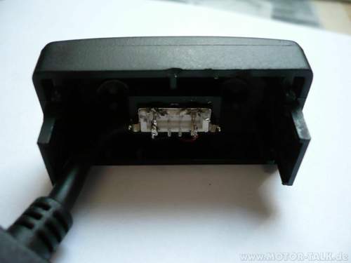

Also Foto3 sieht schon übel aus 😁
Hast du kein Kurzschluß über das Gehäuse ? 😕
Nimm lieber ein bisschen Schrumpfschlauch und isoliere die 2 Lötpunkte. Dann versuch die Kabel irgendwie fest zu machen nicht dass die reissen und mit Strom was anfassen...(hab so beim Einbau des Yatours mein Klimaautomatiksteuergerät gehimmelt).

Kurzschluss über Gehäuse. Stimmt. Jetzt wo Du es sagst. Danke für den Hinweis. Ich glaub da muss ich wirklich nochmal ran und neu verlöten. Vielen Dank für den Hinweis. Da kann ich ja den voherigen Post von mir nochmal bearbeiten und den Smilie wegmachen beim Abfackeln vom Auto.
Nun denn. Wenn ich nachher den 4,5km Luftlinienweg zum Conrad antrete, werde ich meine Einkaufsliste um den Flachsicherungshalter und um den Schrumfschlauch erweitern.
Kann das mit meinen , nun sagen wir mal künstlerisch wertvollen, Lötpunkten an meinem Lötkolben und an meinem Lötzinn liegen? Gibts da was spezielles für solche feinen Arbeiten? Auf meinem Lötkolben stehen so lustige Zahlen: 230V, 50Hz, 30W. Ist das zu groß, zu heiß?

Irgendwie scheint der Löttzinn nicht so der Hit zu sein (könnten aber auch die Fotos sein)..
Vor Schreck haben sich die Lötpunkte platt gedrückt. 😁

Danke. Erweitere meine Einkaufsliste. Lötzinn. Der war beim Lötkolben dabei. Und da der auch nicht besonders teuer war, kann ich mir schon vorstellen, daß der Lötzinn qualitativ nicht so der Hit ist. Und Heißklebertränken ist mir seeeehr sympatisch. Kabel fixiert und Kurzschluss ausgeschlossen. Das mach ich. Jawohl.

Scuty hat Dich ja schon auf Bild 3 angesprochen ... weniger ist manchmal mehr ... vor allem beim Lötzinn
Das sieht mir u.U. auch nach "kalter Lötstelle aus. Es reicht nicht, wenn das Lötzinn fliesst. Der Kontakt muss so warm sein, das ER das Lötzinn zum Schmelzen bringt. Nur dann erreichst Du eine dauerhafte Verbindung.
Also: Lötkolbenspitze links an den Kontaktstift, erst den Kontaktstift erhitzen und dann das Lötzinn von rechts an den Kontaktstift zuführen (nicht an den Lötkolben!). Das Lötzinn muß am Kontaktstift schmelzen. Dann reicht gaaanz wenig Lötzinn, um eine vernünftige Verbindung herzustellen.
Vorher solltest Du das Kabel aber nochmal "ablöten", das viele überschüssige Lötzinn flüssig machen und dann fest wegblasen, weg schütteln (ich gehe davon aus, dass Du keine Entlötpumpe zur Hand hast).

HIER und HIER gute Darstellungen, wie es richtig gemacht wird.

Zu Befehl!

Ich werd wahnsinnig. ICH KANN LÖTEN!!! Und wehe es wagt jetzt einer an meiner Perfektion herumzumäkeln. Den Lötgott kritisiert man nicht. 😁
Und zu allem Überfluss stimmt die Polarität auch noch. Jippie. Jetzt wird mit Heißkleber geflutet...

Hast du ein Multimeter? Wenn ja prüfe mit dem Ohmmeter ob kein Kurzschluß vorliegt zwischen den linken Pin und den Rahmen (sieht auf dem Foto zumindest da aus). Und am besten alle Paare kontrollieren...
