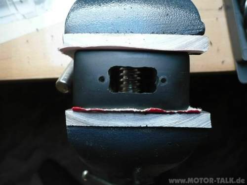

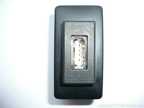

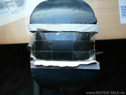

So. Jetzt wirds ernst. Erstes Teil wurde heute geliefert. Die Buchse ist da. Und ich hab sie direkt in die Blende eingebaut. Das wird gut!
01-anzeichnen
02-dremeln
03-eingebaut
+2
Welche Blende ist das ... d.h. wo willst Du den USB denn jetzt platzieren??
NoGolf
Rechts neben das Lenkrad soll das. Da wo der Immobilizer ist, der Schalter für das Schiebedach, der Schalter für Heckscheiben- und Spiegelheizung, der Schalter für TRACS. Da ist noch ein Platz frei. und davon ist die Blende, in die ich jetzt die USB-Buchse eingebaut habe.
Das sieht doch ganz geschmeidig aus !

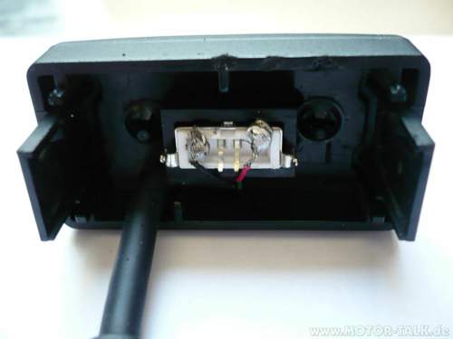

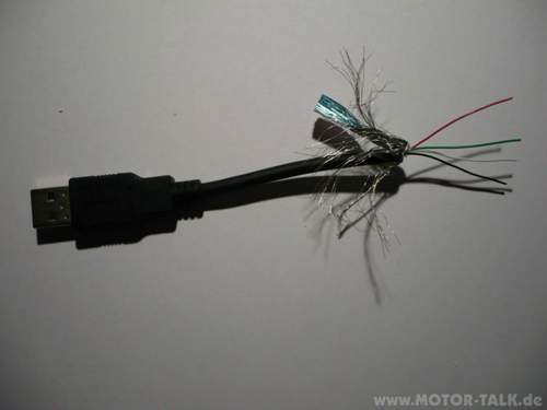

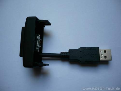

Danke für den Schaltplan. Hab mich aber für eine andere Variante entschieden, bei der ich damit sowenig wie möglich zu tun habe. Siehe Bilder.
Unschwer zu erkennen, daß ich nicht so der Lötkönig bin. 😁
Der nächste Schritt ist dann, daß ich die Elektronik mit einem schwarzen und einem roten Kabel versehe, das Gehäuse wieder verschließe und dann mit dem Auto verbinde. Dann brauche ich ein neues Handy und ein neues Auto, weil beides abgefackelt ist. 😁
Was mich ein wenig wundert... bei der Elektronik, was ja eigentlich ein Teil für den Zigarettenanzünder ist, ist gar keine Glassicherung eingebaut gewesen. Ist das irgendwie anders in der Schaltung integriert? Und wenn ich doch jetzt noch eine Sicherung einsetzen will, was muss das denn dann für eine sein?
