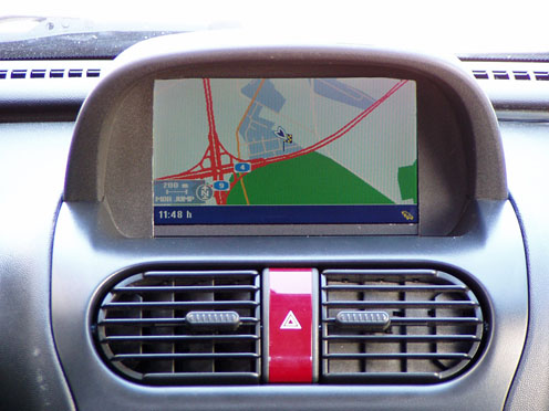

Vielleicht noch ne Idee als Anregung die ich mir in den Kopf gesetzt habe aber bis jetzt noch keine Zeit gefunden habe um zu setzen. Wenn du dich nicht 100% auf den Rasp Pi fest gelegt hast könntest du in betracht ziehen ein 7 Zoll Android Tablet zu kaufen (z.B. ein Nexus 7... ist auf ebay ab 80 Tacken zu haben) und den Computer auf dessen Basis aufsetzen. Die Bluetooth Schnittstelle von Android ist ziemlich angenehm zu implementieren und dadurch das du nur das Tablet an nen USB Adapter anschließen musst würden sich die Probleme bezüglich Stromversorgung von selbst erledigen.
Das Tablet sollte ohne Probleme in den Dome des Navis einpassen lassen ( BIld ). Einziges Problem was beseitigt werden müsste ist, dass der Ein-/Ausschalter auf der Seite des Tablets ist, falls der Akku einmal komplett entladen wurde. Aber für diesen Fall könnte man auf der Oberseite des Domes einen Spalt oder ein kleines Loch reinflexen. Ein weiter Vorteil des Tablets wäre der eigene Akku der z.B. Musikwiedergabe auch während des Standes ermöglicht.

...Wenn du dich nicht 100% auf den Rasp Pi fest gelegt hast könntest du in betracht ziehen ein 7 Zoll Android Tablet zu kaufen (z.B. ein Nexus 7... ist auf ebay ab 80 Tacken zu haben) und den Computer auf dessen Basis aufsetzen. Die Bluetooth Schnittstelle von Android ist ziemlich angenehm zu implementieren und dadurch das du nur das Tablet an nen USB Adapter anschließen musst würden sich die Probleme bezüglich Stromversorgung von selbst erledigen.
Das Tablet sollte ohne Probleme in den Dome des Navis einpassen lassen ( BIld ). ...
Hallöle,
das mit dem 7" Tablet klingt gut, wird aber wahrscheinlich nicht passen. Das Tablet hat ne Diagonale von 7", und ein CID (5"😉 hat auch Außenmaße von rund 7". Und dann ist der Dom auch schon sehr gut ausgefüllt. Hab den grade im Corsa nachgerüstet, weil ich ein NCDC 2015 samt CID eingebaut habe. Das Tablet hat auch nen Rand ums Display. Nexus 7 ist ca. 20 cm breit und 12cm hoch (wenn man es quer einbauen würde), und das wird wohl zu eng darin...
Gruß Lars
