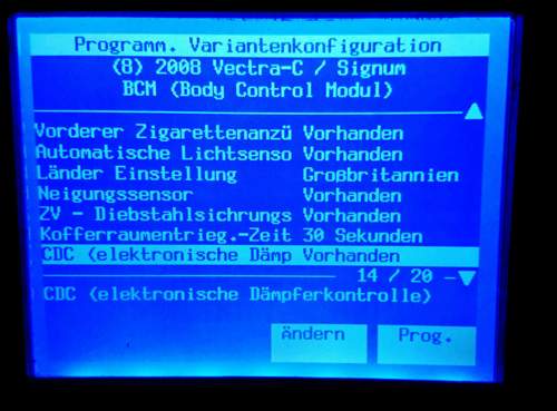

So, ich habe nun alles liegen bzw. schon einmal eingebaut, aber erst mal ohne die passende Scheibe!
Der Regensensor funktioniert, aber das Licht schaltet sich auf Stellung Auto nicht aus wenn es draußen hell ist, muss diese Funktion im BCM in der Variantencodierung auch freigeschaltet werden, denn dort komme ich nicht mit mein OP Com rein.

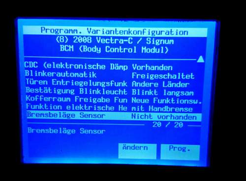

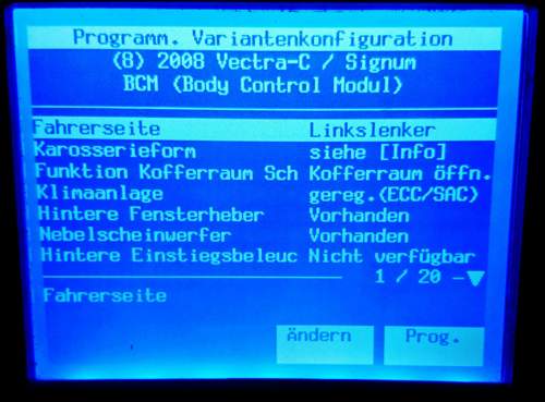

@Janer110680 schrieb am 14. November 2016 um 06:31:04 Uhr:
Wie man auf den Bildern erkannen kann muss der Lichtsensor im BCM auf Verhanden gesetzt werden.
Im REC nus auch der Regen/Lichtsensor auf verhandengesetzt werden.
Bcm-vc-01
Bcm-vc-02
Bcm-vc-03
