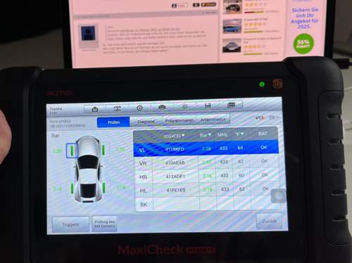

Ich hab mal eine Frage zu den Reifendrucksensoren im selbstlernenden TPMS dem Macan 95B, ist wahrscheinlich bei anderen Typen gleich.
Ich habe mir (angeblich) vorprogrammierte Sensoren besorgt und diese werden nach Montage nicht erkannt. Laut einem Reifendienst sollen sie korrekt programmiert sein (was auch immer das heißt).
Empfehlung war, das Steuergerät zu prüfen, dies erkennt den anderen Radsatz jedoch noch, also kann das eigentlich nicht defekt sein.
Daher vermute ich, dass die Programmierung der Sensoren doch nicht korrekt ist und die vielleicht nur nicht wußten, welche Parameter da wie gesetzt werden müssen.
Weiß jemand, wie die vorprogrammiert werden (mit Programmiergerät per Induktion, schon klar) und vor allem, ob dort fahrzeugspezifische Daten oder Radposition oder Reifen/Felgengröße abgelegt werden müssen?
Meiner Vorstellung nach müsste zumindest die Felgengröße und Sommer- oder Winterreifen dort hinterlegt werden, denn diese Daten wählt man ja anschließend nach der Montage im Bordmenü an, damit die Sensoren erkannt werden.
Weiß hier jemand, wie das funktioniert?

Da hat der TE um Geld zu sparen, keine original Sensoren gekauft, sondern (irgendwelche) Aftermarket-Teile, mit denen das Steuergerät die Zusammenarbeit verweigert hat. Abhilfe war, die Teile gegen original Porsche-Sensoren zu tauschen und schon ging es wieder.
Ist wie früher bei den Ladekabeln von Apple-Geräten, die waren auch codiert und nur die Originalen und teuren funktionierten.
Man muss sich bei der Thematik mit den RDK-Sensoren einfach nur richtig informieren. Der Originalteilelieferant ist BH Sens. Er bietet die original Sensoren auch unter eigenem Namen an. Da kostet ein Sensor im Internethandel rund 25 Euro. Die funktionieren Plug & Play ohne jedes Anlernen - eben genauso wie original. Die original Sensoren kosten über 200 Euro pro Stück. Aber jeder kann sein Geld aus dem Fenster werfen wie er möchte… 😁

Ja, vielen Dank, das hat mir erstmal weitergeholfen. Nach einem Telefonat mit RSU habe ich dort die (hoffentlich) passenden Sensoren für 111€ bestellt. Die sollen sich einfach so einlernen lassen, ohne jegliche Parametrierung.
Die jetzt verbauten Sensoren erkennt er nicht, die hatten 129€ gekostet und da wurde auch behauptet, die würden sich selbst einlernen. Dann hoffe ich mal, dass ich da auf Schrott reingefallen bin und die Neuen jetzt funktionieren. 🙂

Die IDs der Sensoren müssen in das entsprechende Steuergerät programmiert werden. Das geht mit vielen Diagnosegeräten.
zum beispiel einem autel mx 808 ts (oder ähnlich) … da kann man seinen ganzen fuhrpark mit abdecken 🙂
Mich würde ja schon interessieren, wie sich Knolfi die Montage genau vorstellt? Was ist der Trick, um die Sensoren zuhause mit „Zeit und Geschick“ aber ohne Reifenmontier- und Wuchtmaschine auszutauschen? 😉 Außerdem wäre das Einsparpotenzial nicht sonderlich hoch, wenn man die Sensoren zwar selbst einbaut, aber zuvor für rund 800 Euro bei Porsche kauft. Damit spart man rund 200 Euro von den genannten 1.000 Euro. Ich kaufe die Sensoren lieber für 100 Euro/Satz von BH Sens im Internet und lasse alles beim freundlichen Reifendienst für weitere 100 Euro einbauen. Das spart dann nicht nur 800 Euro, sondern auch viel Ärger für den heimischen Einbauversuch, der garantiert schief geht. 😉
Diagnose-/Programmiergeräte sind absolut nicht erforderlich, wenn man die richtigen Sensoren kauft - bspw. die RDE- oder ECR-Sensoren von BH Sens. Aber gut, manche experimentieren und investieren halt gerne. Dabei würde 5 Minuten Internetrecherche schon ausreichen, um die genannten Sensoren von BH Sens zu finden.
Angeblich ist das beim Macan nicht erforderlich, allerdings verstehe ich nicht, warum man dann im Bordmenü auf verschiedene Felgengrößen wechseln kann. So ganz trau ich dem Braten noch nicht, nach meinem Verständnis müßte dann die Felgengröße in den Sensoren hinterlegt sein, damit das Sinn macht.
Ich bin sehr gespannt, ob die neuen Sensoren sich einfach so selbst einlernen lassen. Ist jetzt Risiko, aber ich möchte auch gern verstehen, wie es funktioniert.
Im Bordmenü wählt man die Felgengröße und Reifenart aus, damit das Auto den korrekten Ziel-/Sollwert für den Reifendruck kennt. Das ist wichtig für a) Befüllhinweis/-menge und b) Druckverlustwarnung. Woher soll dein Auto denn sonst wissen, welche Reifen montiert sind bzw. welche Drücke gelten? Die Sensoren wissen das ja auch nicht, sondern melden einfach nur den Ist-Druck. 😉
@raggamuffin schrieb am 30. Januar 2025 um 13:03:03 Uhr:
Was interessieren mich die roten Lampen, der Ist-Druck reicht vollkommen. 😁
Also geht es da nur um die Grenzwerte für die jeweiligen Reifen? Die kann man ja auch noch verstellen, soweit ich weiß.
Ok, dann bin ich mal guter Hoffnung, dass die BH Sens Sensoren einfach so funktionieren. 🙂
