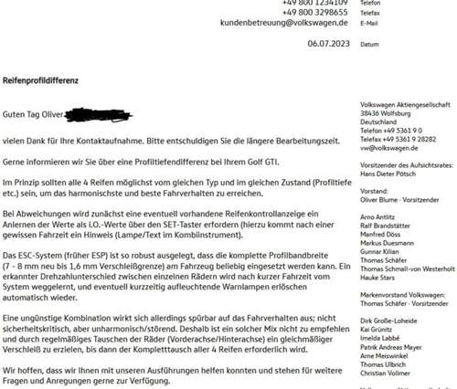

Inzwischen hat sich auch der KD von VW gemeldet. Damit es verständlich wird, auf WAS die Herrschaften geantwortet haben: hier meine Frage als Kopie und als Foto unten dann die Antwort:

In einer zweiten Mail in welcher in gleichzeitig die lange Bearbeitungszeit beanstandete habe ich dann noch die FIN mitgeteilt.
Vw-kd
Eigtl eine erstaunlich gute Antwort, aber leider überhaupt nicht aufs Differential eingegangen.
Eben....
Ich kann da nichts gutes an dieser Antwort erkennen, denn sie laviert an der Fragestellung vorbei - ob nun gewollt oder aus Dilettantismus des Antwortenden wage ich nicht zu beurteilen.
ich meine: Hauptsache was geschrieben, inhaltlich wie ein Politiker der aktuellen Regierung. Ich werde allerdings darauf nicht mehr reagieren. Ich bin es leid, anderen Leuten ihren Job erklären zu wollen. Ich habe ja meinen zweiten Reifen. Durch die neu-für-alt-Regelung komme ich um einen Zuzahlung eh nicht rum. Gut ist. Es zeigt aber mal wieder die geistige Faulheit in Großkonzernen bei Mitarbeitern, die sich in ihrem Job zu sicher fühlen. Die haben einfach ihre Aufgabe nicht verstanden.
