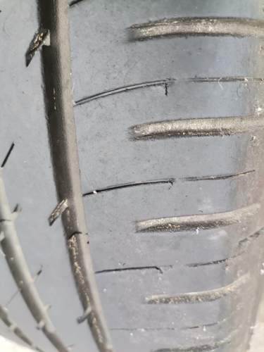

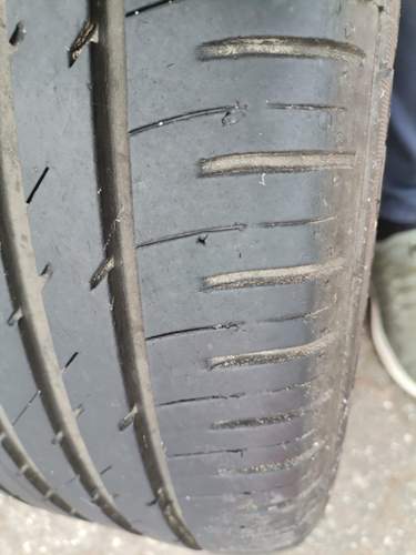

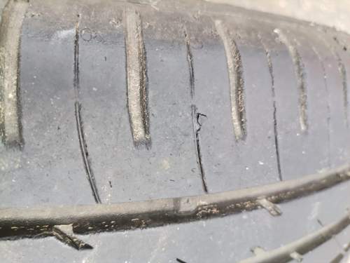

habe entdeckt, dass sich bei den Ganzjahres Reifen meiner Frau scheinbar das Profil teilweise auflöst/abbröckelt. Meine Frau fährt eher gediegen und einen Randstein Kontakt gabs nicht.
Das habe ich so noch nicht gesehen. Haltet ihr das für kritisch?

ich klemme mich mal an diesen Thread ran, denn ich habe eben beim Begutachten der Sommerreifen (interessanterweise kommt das wohl eher bei WR oder GJR vor) an den Innenseiten beider Reifen, die im letzten Sommer auf der VA liefen, ebenfalls beginnenden Profilausbruch(?) entdeckt, siehe Foto.
Eckdaten: 205 55 R16 91 H Fulda EcoControl HP, Alter ca. 7 Jahre, Restprofil knapp 5 mm auf einem Golf 6 mit kleinem TDI. Fahrprofil zügig aber vorausschauend und rollen lassen, kein Kurvenräuber oder Imstandlenker.
Können die noch eine letzte Saison laufen? Wollte zum kommenden Winter wegen geringerer Fahrleistungen eh auf GJR umstellen.

Stelle die Reifen bei einem Reifenfachbetrieb vor, dass die Einschätzen was los ist. Die können sich das und den restlichen Zustand des Reifens ansehen.
gelöscht
Würde ich beim Rh gar nicht erst vorstellig werden. Doch, schon. Aber nur, um die 7 Jahre alten Reifen zu ersetzen. 😉
Klar, rübergucken kann er auch. Kann ja viele Gründe haben, auch die Spur.

Ich sehe das Alter hier gar nicht als Teil des beschriebenen Problems. Dass zum Alter unterschiedliche Meinungen existieren ist ja bekannt und so wie ich es verstanden habe, soll der Reifen auch nur noch einen Sommer laufen. Damit könnte er dann immer noch 7 Jahre alt sein. Was gibt es da groß zu kritisieren? Soll man etwas schon nach 5 Jahren einfach wegwerfen auch wenn das Profil und der Gummi noch gut ist? Ausgehärtet ist das nämlich nach 5 Jahren eher selten, aber klar es gibt alles. Dann muss man aber auch zulassen, dass es nach 7 Jahren noch OK sein kann.
Fahre die exakt gleichen Reifen mit DOT5218 und 5-5,5mm am Golf Plus und die sind nicht hart, nicht spröde oder gar frühzeitig rutschig bei Nässe.
@Monstrabidur
Ich habe heute meine Sommerreifen aufgesteckt, ist ja das gleiche Modell am fast gleichen Auto mit DOT 2x 5218 und 2x 1019 (unterschiedliche Herstellungsort, aber das dürfte irrelevant sein) mit 5-5,6mm Profil. Haben erst knapp über 30.000km gelaufen.
Sie zeigen ebenso diese kleinen Ausrisse, die von mir als komplett unerheblich eingestuft werden. Es sind lediglich zwei Reifen betroffen, die waren zuletzt vorne montiert, haben aber schon jede Position auch mit unterschiedlicher Rotation bedient. Ich denke das hat irgendwas mit dem kleinen Einschnitt im Profil zu tun, der sich auf den nächsten 0,5mm Verschleiß dann rausfährt. Es ist die Innenseite. Da wird es bei irgendeiner Bremsung/Kurve/Beschleunigung (wobei ich beim 1,6er Benziner wahrlich nicht dynamisch unterwegs bin) wohl etwas rausgerissen haben.
Meine Winterreifen haben das nach 7.500km nicht und auch sonst läuft da alles tadellos ab, so wie es soll.
