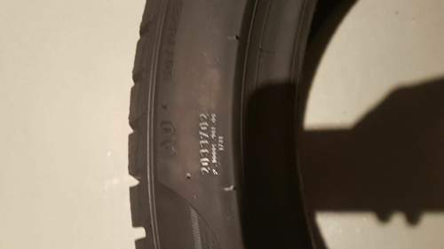

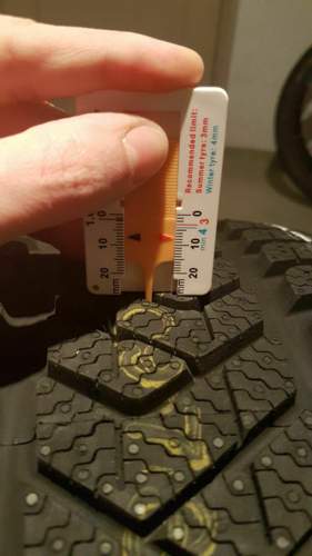

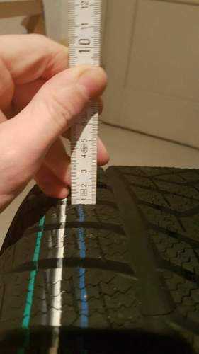

Hi, ich habe über Ebay-Kleinanzeigen neue Winterreifen gekauft. Was mich wundert ist, dass die keine 8mm aufweisen siehe Bilder. Es sind Reifen mit der Kennung Ao. Die Größe 245 40 18.

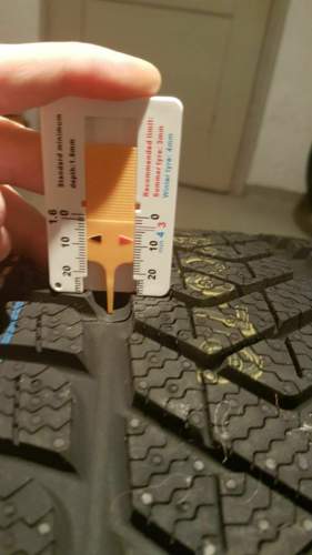

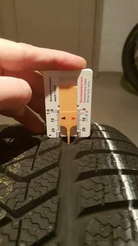

Hier noch ein Bild

Verstehe die Frage auch nicht so richtig. Es gibt ja keine Vorschrift, dass Neureifen mindestens 8 mm haben müssen. Es gibt sogar Sportreifen, die neu nur 5 - 6 mm Profil haben.
AO ist eine Audi-Kennung und der Reifen sieht ja optisch neuwertig aus, also aus meiner Sicht alles in Ordnung.
Die Profiltiefe von Neureifen hängt vom jeweiligen Hersteller und dem entsprechenden Reifenmodell ab. In der Regel haben fabrikneue Autoreifen eine Profiltiefe von 8 bis 9 Millimetern (Sommerreifen: 8 Millimeter, Winterreifen: 9 Millimeter). Es gibt allerdings auch Profile, die ab Werk lediglich 7 Millimeter tief sind.
Das ist ja ein Scheiß....meine vorderen von Dunlop Sport 5 haben 9mm
Sehe dein Problem nicht so ganz. Man kann diese Reifen bis auf 1.6 mm runterfahren bzw. 4 mm wäre sicherer für reinen Winterbetrieb.

Antwort von Pirelli :
„Ja, das ist nicht außergewöhnlich... 8mm war „einmal“, die aktuelle Reifengeneration kommt mit weniger Profil bei einer nochmals höheren Laufleistung aus. Hier wird der technische Fortschritt sichtbar bzw. messbar ...“....
