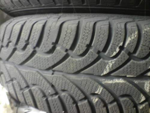

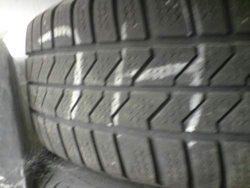

hallo alle zusammen
man kommt ja nun wieder in die zeit wo man über das wechseln von sommer auf winter reifen nachdenken kann
ich habe aber jeweils 2 verschiedene profilarten ( siehe foto)
meine frage nun welche profilart sollte eher vorne oder hinten drauf?
danke schon mal
grüße an alle
Profil-1
Profil-2

Bessere Reifen immer nach hinten! Egal welche Antriebsart!
Wird in JEDEM Sicherheitstraining so vermittelt!

Profil   Fazit : Reifen immer gute Qualität und besser neue mittelmässige ( empfehlenswert bewertung) als   top reifen die schon nur noch 4mm Profil haben .
Auch keine die zwar noch 6mm Profil haben aber schon uralt und die Gummimischung verhärtet ist
Ich persöhnlich fahre keinen Reifen den ein anderer schon gefahren ist . Wer weiß was der schon damit für Unfug angefangen hat .Selbst bei Mietwagen habe ich deshalb immer ein ungutes Gefühl 😁
Für den TE  am Besten    wäre : Du kaufst dir 2 neue  Peifen  mit dem entsprechenden Profil  dazu, wenn die anderen 2 noch nicht eklatant runter sind  oder einmal 4 neue vernünftige  Reifen , die du dann jeweils durch tauschen so halten kannst ,daß der Syncro überall schön die gleichen Profiltiefen hat .

Schlechtes Profil gehört auf keine Achse weder vorne noch hinten .  Und gebremst wird vorn 😉

Frontgetriebene Fahrzeuge sind mit ihrer Vorderachslast im Allgemeinen leicht gutmütig-untersteuernd. Beim Beschleunigen steigen durch die Antriebskräfte die Schräglaufwinkel an den Vorderrädern, das Untersteuern wird noch weiter verstärkt. Das untersteuernde Verhalten bleibt bis in den Grenzbereich erhalten, bis die Seitenführungskraft der Hinterreifen überfordert ist und das Heck schnell ausbricht. Dadurch ist ein kontrollierter Drift mit Frontantriebsfahrzeugen praktisch nicht möglich.
Die Bedeutung der Seitenführungskraft der Hinterachse ist daher für die Fahrsicherheit sehr wichtig. Daher wird auch für frontgetriebene Fahrzeuge empfohlen, die besseren Reifen auf der Hinterachse zu montieren.
