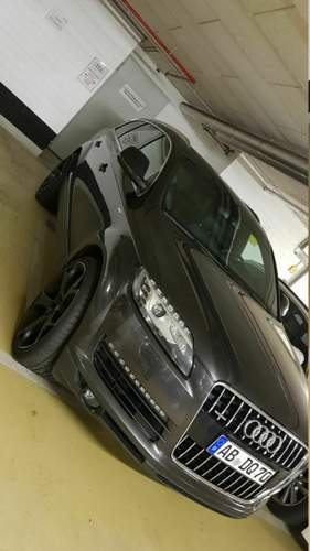

Alcatracz meiner ist ebenfalls 12/2006. Die Blinker funktionieren wunderbar und sind in ca.30min mit Trinkpause eingebaut auch für Laien. Gitter sind vorne geklipst und dann 3 Schrauben lösen das war's. Kein Codieren etc. UND meiner Meinung nach sind sie besser als die Original da sie auch als TFL dienen
Facelift Grill und Facelift Scheinwerfer habe ich ebenfalls nachgerüstet

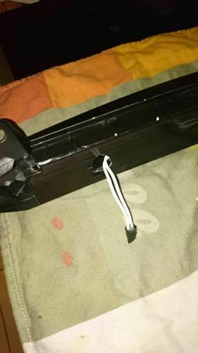

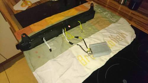

Ich will Euch nicht den Spaß verderben...ich hatte die Dinger mal von einem Bekannten auf dem Tisch...das ist der hinterletzte Mist, kein Wunder das die nicht zugelassen sind! Siehe Fotos...nichts abgedichtet, billigste Parallel Widerstände und grottig verkabelt...die Leuchtkraft ist nicht mi dem Original zu verkleichen...aber vielleicht bekommt Ihr ja bessere Ware...viel Glück Micha
