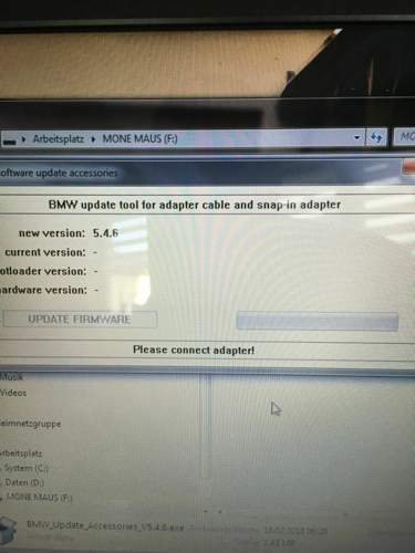

Ich habe es auf dem Stick aber er möchte es extrahieren . Danach kommt das Bild aber ich habe keinen Connect Adapter.
Bekommt man es auch ohne hin ?
@cora schrieb am 16. Februar 2018 um 14:00:50 Uhr:
Ihr wisst schon, dass ihr aneinander vorbei redet ?
SirHitman meinte das hier
Gib dort die letzten sieben Stellen deiner VIN ein und lade das Multimediaupdate fuer dein System und nicht fuer Snapin Adapter.
€Nicht erschrecken .. die Seitze ist in Englisch weil die Deutsch z.Zt. nicht geht.Macht aber keinen Unterschied in der Funktion.
Stimmt genau richtig so..
