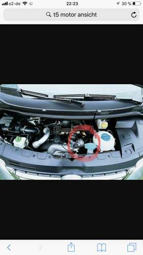

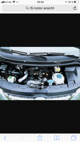

Ich muss es leider so beschreiben mit einem fremden Bild:
Im Anhang ist das Bild, ich habe den Schlauch oberhalb vom wischwascher gemeint also der aus Gummi!
Also der war ab und er startete, hat man den drauf gemacht gibt der Motor aus.

Der Gummischlauch welcher aus dem Alu-Gehäuse mit der Plaste-Unterdruckdose rauskommt muss ab sein, sonst geht er nich an?!
Genau der! Ja dann ging er aus Bzw nicht an
Anbei Bild
1c314d4f-ebc4-42e8-a03f-d172b5a0a25b
Hmm, komisch, dann muss ja irgendwas in der Ladeluftstrecke verstopft sein!?
Vom Gummischlauch her kommt der Ladedruck und geht dann in die Alu-Ansaugbrücke.
