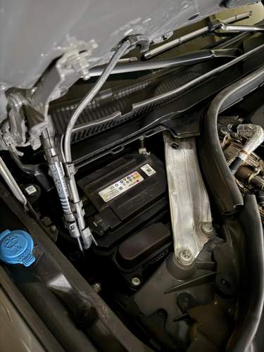

Ich glaube, dass das handwerkliche nicht mein Problem ist. Eher das 48V Netz. Hab mal ein Foto von der vorderen Batterie gemacht.
Habe glaube mal gelesen, dass das Öffnen der Motorhaube ausreicht, damit man die Batterie hinten abklemmen kann.
Hab leider absolut keine Ahnung, wie ich hier vorgehen sollte?!
Wenn du die Motorhaube oeffnest, sollte dein 48V Netz deaktiviert werden. Wenn du es unbedingt kontrollieren willst, steigst du bei geoeffneter Haube in deinen Hocker ein und drueckst, ohne auf der Bremse zu stehen, dreimal schnell hintereinander den Startknopf. Damit aktivierst du den PAD-Modus und dann sollte da im Kombiinstument stehen, dass das 48V System deaktiviert wurde. Das alles hat aber nullkommagarkeine Auswirkung auf deine Aktion mit dem Minuspol. Du machst dir irgendwie viel zu viel Gedanken.
Die 48 Volt Batterie kannst du bei deiner Aktion komplett aussen vor lassen. Weder beachten noch irgendwas dran machen. Die hintere 30 Minuten abklemmen, wieder dranklemmen, fertig.
