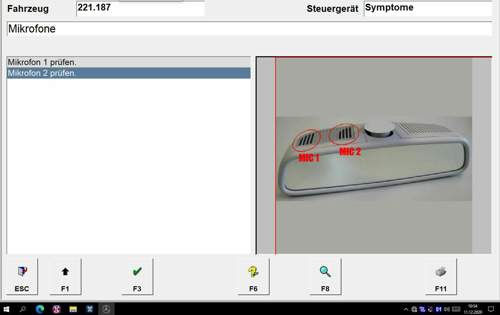

das Micro ist irgendwo in der Dachbedieneinheit über dem Rückspiegel. Aber ich bin ziemlich sicher, dass liegt an der nicht vorhandenen Aussenantenne.
Nur so ne Idee: Vielleicht verbindet sich dein Phone nicht mit dem Fahrzeug-Micro. Versuch mal beim Freisprechen direkt in das Phone-Micro zu sprechen, ob das was ändert.
Du kannst gerne sinnloses Teiletauschen betreiben.
mit der SD kannst du das Micro testen, aber ich glaube auch nicht daran, das es defekt ist.

Hast Du mal Dein Mikrofon mit SD getestet?
Wie sieht so ein Test aus? Ich hätte vermutet, es kann nur geht oder geht nicht getestet werden. Hintergrund ist, ich würde nochmal einen mit SD besuchen, der aber nicht ganz fit in der Bedienung scheint.
