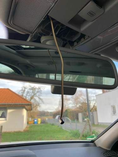

heute kam mein gebrauchtes Bluetooth Modul B6 788 0000 HFP an.
Verbindung mit meinem Iphone 8 klappte auf Anhieb und dann die Enttäuschung.
Ich verstehe mein gegenüber völlig normal, jedoch der angerufene versteht mich nur sehr schlecht und leise.
Ist das irgendwie bekannt?
Habe in meinerm 2008er das NTG3 drin und der Vorbesitzer hatte ein altes Craddle für ein Iphone 4 hinterlassen.
Kann das Bluetooth Modul defekt sein oder liegt es eher am Mikrofon? Vielleicht gibt es ähnliche Erfahrungen und Lösungen?

Habe das Mikrofon eben mal rausgeholt, echt langes Kabel dran.
Wenn ich es mit der Hand umschließe und direkt in die Hand spreche, ist es verständlicher.
Bekomme in den nächsten Tagen ein iPhone 4, das original Cradle dafür habe ich noch. Werde das mal testen. Kann ja nur vermuten, dass der Vorbesitzer es erfolgreich benutzt hat.
Alternativ könnte ich ein 6mm Kapselmikrofon für 3€ anlöten und testen, aber keins greifbar.

@golfplus1 das mit dem Micro für 3€ kannst du weglassen. Im MB sind andere Micros verbaut. Sowas habe ich auch schon mal versucht. Geht gar nicht. Was genau der Unterschied ist weiß ich leider nicht.
Ich mache jetzt noch die kostenfreie Prüfung mit einem iPhone4 im original Cradle eingelegt, wie es wohl mal benutzt wurde und stecke mein hfp Modul testweise in einen slk r171 wenn es da reinpasst.
Sollte sich da auch nix ändern, investiere ich 30€ in ein original Mikrofon.
Hilft das auch nicht, dann muss ich halt zu Mercedes fahren.
Da StarDiagnose bei den 2 letzten Auslesungen keine Fehler im Auto gefunden hat und das Mikrofon ja sehr leise funktioniert.
