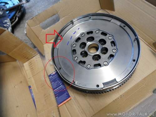

Jetzt ist gerade die Vermutung dran, dass das Getriebe einen Schaden hat 🙁 wegen den alten ZMS was ja zu großes Spiel hatte. Deshalb wird vermutet das die Getriebewelle krumm ist. Auch wird noch ein Schaden im Getriebe an der Welle des 1., 2., 3. und R Ganges vermutet. Die Gänge 4,5 und 6 gingen rein, aber auch eindeutig schwerer als vor dem Wechsel. Das Getriebe ist jetzt erst mal beim vermessen, mal sehen was da raus kommt.

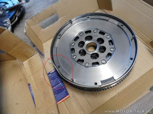

An dem neuen Schwungrad kann man genau sehen wo die Kupplung nicht getrennt hat (ist Blau dort und an der Kupplungsscheibe auch). Ich hab die Stelle mal ungefähr blau eingezeichnet auf dem Bild.
