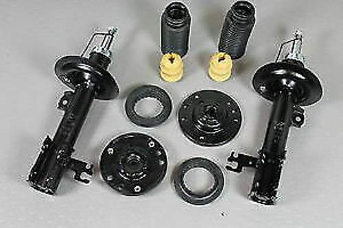

Moin,
der Vectra Caravan 1.9CDTI hat jetzt knapp 220tkm und habe das Gefühl, das er etwas schwammig wird.
Daher dachte ich, wechsel mal die Stoßdämpfer, es sollen wohl die Bilstein B4 werden (ca 230€) dazu Eibach Federn ProKit 30mm (125€)
Die Zusammenstellung hatte ich hier so gefunden. möchte den Komfort behalten, nur einen Tick sportlicher
Wenn ich dabei bin, dachte ich die Wälzlager/Domlager? die schwarzen Kunststoffteile (von Sachs 35€) gleich mit zu machen.
Sollte man die Metallteller gleich dazu machen, oder sind die unauffällig? Keine Ahnung, wie die Genau heißen.
Braucht man diese Staubkappen, oder sind die nicht so wichtig, für die Dämpfer.
Koppelstangen sind gerade ausgetauscht, die haben schon geknackt, nun ist Ruhe
Sollte man gleich noch irgendwas neu machen, oder irgendwelche Schrauben gegen neue Austauschen?
möchte die Tage bestellen und dann mit möglichst wenig aufwand alles machen, was in dem Zuge gemacht werden sollte. Wenn man da sowieso schon bei ist.
Wäre für Ratschläge offen, was man gleich mitmachen sollte.

Domlager dürfen nach 220tkm definitiv mal neu, ich würde das komplette Teil wechseln, also nicht nur das Wälzlager nachdem ich durchgestoßene Kolbenstangen beim Vectra C/Signum gesehen habe.
Kostet jetzt nicht die Welt und man hat vermutlich bis zum Lebensende vom Fahrzeug Ruhe.
Staubschutz und Anschlagpuffer mal genauer ansehen und dann entsprechend entscheiden ob diese auch gewechselt werden sollten.
An der VA war es das eigentlich schon, die HA ist eine größere Baustelle wenn es "mit läuft".
Ich sag nur Sturz-Verstellschrauben die quasi grundsätzlich beim Einstellen abreißen weil in der Lagerbuchse festgegammt. Die Hinterachse ist eh etwas sensibel.
Oberer und unterer Querlenker sind gerne fällig .. ebenso der kleine Lenker vom Stabi.
Sieh dir den kram genau an, bearbeitet alles ein paar Tage mit Rostlöser und hoffe das Beste.
Wenn du dann beim Fahrwerk bei gehst, versuch alle Schrauben zu lösen. Reißen sie ab kannst du in Ruhe für Ersatz sorgen, steht der Wagen schon beim Vermessen wirds komplizierter 😉

Bei den Domlager Set gibt es einmal nen Reperatursatz und einmal einen Normalen, kennt einer die Unterschiede?
Bei beiden ist da die Platte und Wälzlager bei. Nur warum ist das Reperatur Set teurer?
Ja, schönner währe es wenn du die sachen mindestens verlinkt hättest.
Es giebt die von SACHS, LEMFÖRDER, SKF und FEBI eventuell auch andere hersteller. Preisstreuung ist auch sehr groß je nach dem Händler.
Bei Repsatzt werden (meist wenn es von Febi ist) meistens die schrauben und muttern beidelegt. Bei normalensind nur die ersatzteile drin.
Febi bittet den Satzt zb mit 3 schrauben, mit Kugellager und Anschlagbegrenzer 68,50 EUR pro seite
Ich habe z.b alles einzuel von SACHS gekauft und dazu SACHS - Staubschutzsatz, Stoßdämpfer Service Kit
Da sind z.B die schrauben nicht dabei.
Bei den IDS+ stoßdempfer waren die schrauben und muttern dabei.

Hm sehr unübersichtlich, da musst du Verkäufer fragen. Vielleicht ist der Service Kit dabei sprich die staubmangeten und anschlagbegrenzer der kostet so um 25 EUR
Bei Sachs schimpft such das komplette Paket aus Federbeinstützlager und Wälzlager "Reparatursatz Federbeinstützlager.
Kannst du dir im Webcat von Sachs auch alle schön selbst angucken 😉

Die Domlager brauchst nicht neu, da ist kein Gummi, nur die Wälzlager brauchst neu, kosten ca 8€ / Stk
Ich würde bei 220.000km eher mal die ganzen Querlenkergummilager machen, die waren bei meinen damals 145.000 schon ziemlich ausgerissen. Speziell wenn deiner nicht schön geradeaus läuft, solltest du mal an der VA die zwei Hydrolager hinten wechseln. Das geht echt einfach und ist ein deutlich erfahrbarer Unterschied.
Hab mir die Wälzlager und die Teller bestellt, neue Staubmanschetten für die Stoßdämpfer. Koppelstangen vorne sind ja schon neu gekommen, die anderen Gummis sahen vorne noch gut aus.
Gerade auslaufen macht er gut. Hinten werde ich mir die beim Wechsel mal alle Lager/Gummis genau angucken. Wenn da was ist, werde ich die auf einer Bühne angehen, die habe ich zum Stoßdämpfer wechseln nicht zur Verfügung.
